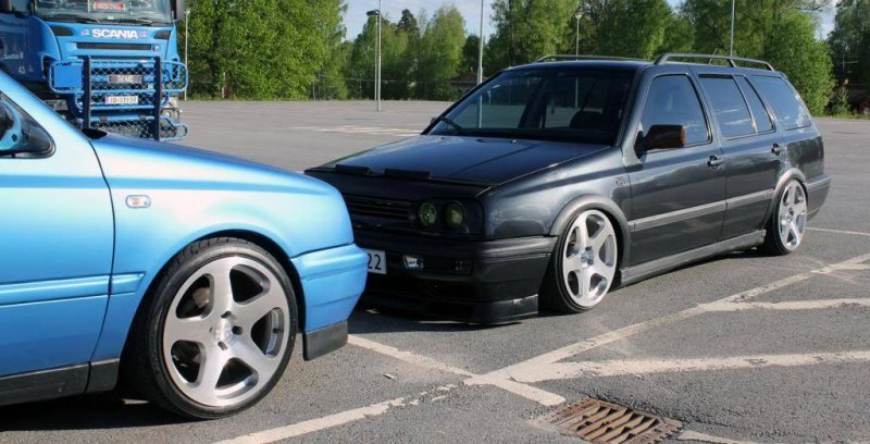

#16 Skrevet Juli 30, 2014 Selv har jeg 195/40-17 på 8x17" felg, og det er ikke mye strekk å snakke om. Nå er jo alle dekk forskjellige da, og jeg kjører på Yokohama S-Drive. Veldig fornøyd med disse forøvrig. 0 Del dette innlegget Lenke til innlegg Del på andre sider Flere delingsalternativer...
#17 Skrevet Juli 30, 2014 Dette så veldig bra ut. Har du senket din mye ?? Men hvordan blir det med 7.5x16 ET37 215/40. Dette må da være greit !! Også med senk. 0 Del dette innlegget Lenke til innlegg Del på andre sider Flere delingsalternativer...
#18 Skrevet Juli 30, 2014 Min er ikke så mye senket, den står ca på laveste godkjente høyde med Supersport black evolution, som er ca 33cm fra hjulbue til senter av felg. Det er vel noe sånt som 40-45mm senk fra originalt? Vil ikke ha den griselav heller, det er tøft, men setter funksjon over stil på denne bilen. Den ser ikke høy ut før man setter den ved siden av en lik bil som er skikkelig mye senket. Da ser den ut som en allroad derimot 0 Del dette innlegget Lenke til innlegg Del på andre sider Flere delingsalternativer...
