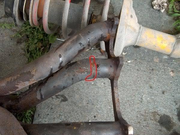

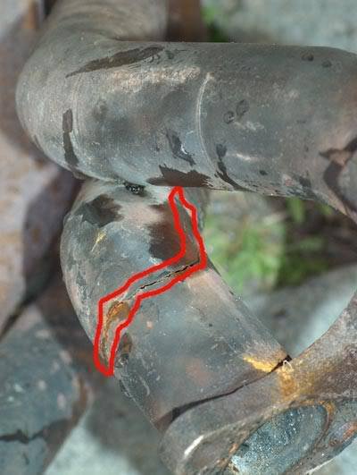

Kan man sveise denne skaden her?
Skulle vel ikke være noe problem, siden rørene er bøyd og ikke støpt. Men det spørs hvor lang tid det tar før en ny sprekke dukker opp da. :)
Ikkeno problem. Ta gjerne å bor ett lite hull i enden av hver sprekk, det forhindrer sprekken i å sprekke vidre. så er det bare å pusse rent å legge på en sveis.
Vil annbefale TIG-sveising med en rustfri tilsettingsmatriale med stor strekkevne, den bruker jeg på jobben når jeg sveiser sprukne støpte manifoler for VAG verkstedet.
