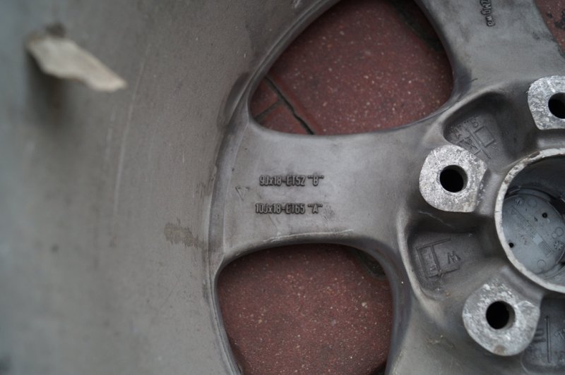

Hei,
Trenger litt hjelp folkens.
Har 9x18 ET52 og 10x18 ET65 liggende med 2 sett specere som skal prøvemonteres igjen. Har ikke dekk ennå til dette settet.
Lurer på om dette vil gå, spesielt bak.
Jeg har prøvemontert litt i fullfart før men ble litt usikker på dekkvalget nå.
Noen som har erfaring her og kan komme med noen forslag?

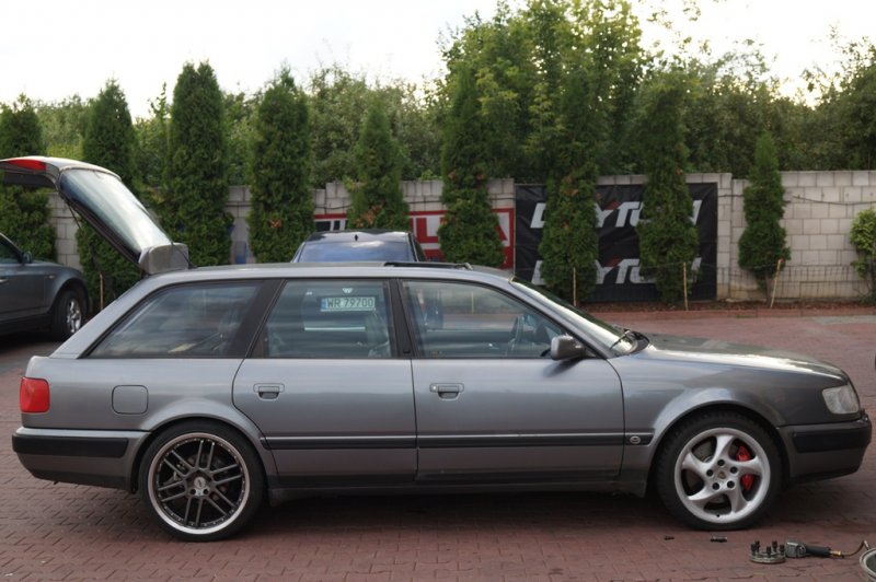

Bård Even Skogaker her inne har slike porsche-felger med 130-adapter på en av sine C4`er :) Kan høre med han :)
Flott, skal prøve å høre med han da :) Har 2 sett med slike 130 adeptere. NOE må passe :) Kjenner jeg gleder meg til dekkvalget her :P
Går fint med 10 toms felg bake på C4. Har selv kjørt med det uten problem. 225/40-18 foran og 255/35-18 bak.
Takk for tipset. 225/40-18 foran og 255/35-18 bak fungerer vel fint for torsen?
Jepp, evt 215/40 og 245/35 :)
