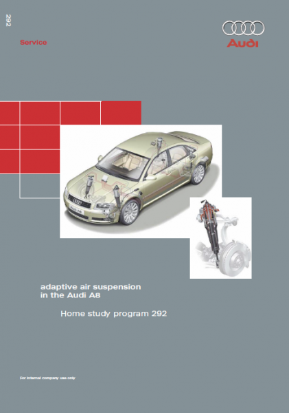

Mulig denne gir deg et hint eller fem. Den er for A8, men prinsippet er sikkert det samme, men den er kanskje litt gammel nå..
SSP_292.pdf
Takk for det. :-)
