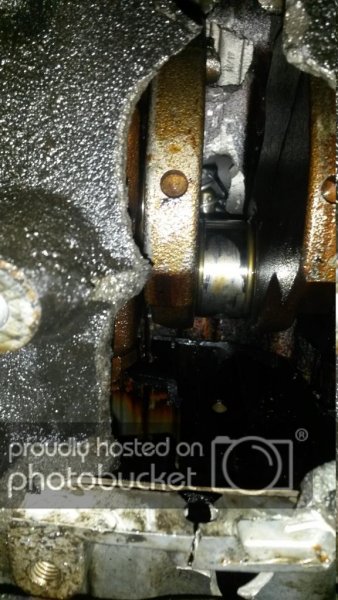

Da er jeg ferdig med ferie, og har endelig fått skrudd litt :)
Var ett søtt lite hull, kan faktisk se lys på andre siden, har også knust termostat huset på andre siden, så derfor rant all vannet ut:/
kan faktisk skimte termostaten på andre siden :P

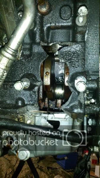

Hva er den tjukke brekte akslingen som ligger over veiva på bilde nr 2? med audi logo på, ca 20mm tjukk, balanseaksling?
Balanseaksel/"mellomaksel", hørt flere navn på den. Intermediate shaft er vel det engelske ordet. På eldre biler (gamle 8v motorer osv) driver denne fordeleren og oljepumpa. På din driver den så vidt jeg vet bare oljepumpa. :)
