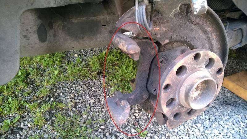

Knekt glidebolt i bremseklave. Passat 3B

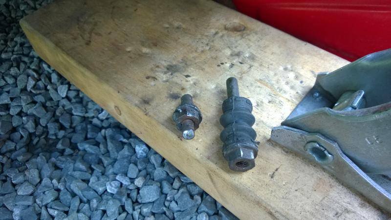

Glidebolten hadde rusta fast, så den knakk inne i klaven.
Det vil vel ikke funke å borre ut denne, og kjøpe nye glidebolter?
Evt hvor kan jeg få tak i ny bremseklave til en grei pris?
Prøvde du og ta den ut uten og bruke varme ? Når den sitter fast er det eneste varme som funker.
Kan borres ut, begynn med f.eks 4-5mm borr midt i ! Lag kjørnemerke, så til slutt skal hullet være på 8,5mm.
Ny glidebolt får du MECA.
Hadde ikke tilgang til varme, så ja :)
Ok, da prøver jeg det. Takker
