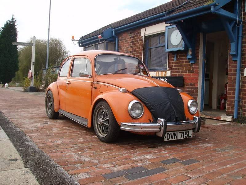

#7 Skrevet August 8, 2014 Du må nok ha breiere hjul for litt strekk.. Eller smalere dekk... En classisk callook greie var å kjøre på 125R15 eller 135R15 på forhjulene. Førstnevnte er standard dimensjon til Citroen 2CV. Alternativt kan du få Continental dekk 145/65R15, jeg lurer på om Mitsu I-Miev bruker disse som framdekk? Kanskje Smart ForTwo også. Om det er fornuftig med disse dekkene på en 5.5" felg, eller om man bør holde seg til original 4.5" felg skal ikke jeg si noe om. Jeg ville aldri kjørt med dette personlig, men jeg er ingen fan av dekkstrekk heller... Denne har 145/65R15 foran, 165/80R15 (std dim) bak på 5.5" felger 0 Del dette innlegget Lenke til innlegg Del på andre sider Flere delingsalternativer...
