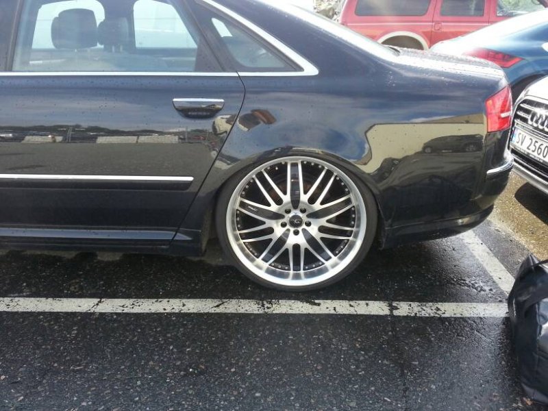

#1 Skrevet August 22, 2014 Etter bilen hadde stått i 14dager, så hadde den sege helt nedpå på begge sider bak.. Se bilde.. Kom oppigjen med en gang jeg startet den, ser ingen høydeforskjell når den har stått 24t.. Kan det være en liten luftlekasje? Noen som har vert borti dette? 0 Del dette innlegget Lenke til innlegg Del på andre sider Flere delingsalternativer...

#13 Skrevet August 26, 2014 Så mye at den legger seg helt nedpå hjulene? Se bildet.. 0 Del dette innlegget Lenke til innlegg Del på andre sider Flere delingsalternativer...
#14 Skrevet August 26, 2014 Så mye at den legger seg helt nedpå hjulene? Se bildet.. Nei, men sikkert 2cm. 0 Del dette innlegget Lenke til innlegg Del på andre sider Flere delingsalternativer...
