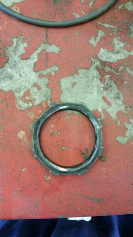

#4 Skrevet September 15, 2014 Da er årsaken funnet. "Knekt" motorfeste faktisk. Øverste stålringen til "gummiforingen" har ligget å lage lyd... Nytt feste til den nette sum av 3300,- er bestilt fra fabrikk. 0 Del dette innlegget Lenke til innlegg Del på andre sider Flere delingsalternativer...

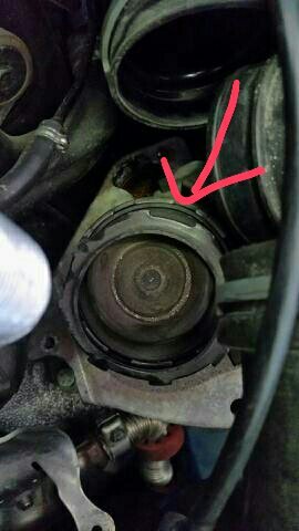

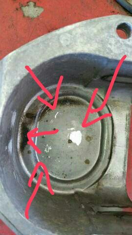

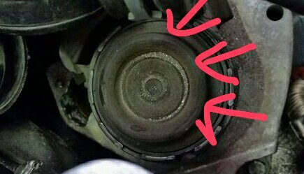

#5 Skrevet September 15, 2014 (endret) Her kommer bilder 🔧 Tok av dekselet/koppen over motorfestet og her har det vært dans; Her ligger øvre metallring oppå foringen, og som har løsnet; Her ligger det endel aluminiumsspon; Og her er selve synderen...😠 0 Del dette innlegget Lenke til innlegg Del på andre sider Flere delingsalternativer...
