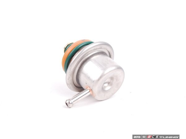

Kan denne være roten til problemet våres?
Les under her, så ser du hva som kan skje om den slutter å fungere optimalt:
Fuel Pressure Regulator
Stop leaking fuel and losing performance
This fuel rail mounted fuel pressure regulator maintains a consistent fuel pressure in the fuel lines. When a specific pressure is reached, the regulator releases excess pressure to the return system so it can be reused. A faulty fuel pressure regulator can cause low fuel pressure, high fuel pressure, rich running condition or a delay of building up pressure.
Replace your faulty regulator to keep your engine running strong.
Rated at 4 Bar (58psi)
Her har du linken der jeg fant om den:
http://www.ecstuning.com/ES2581058/

Når det gjelder bensintryksregulatoren så kan det godt hende at det er synderen for alt jeg vet, så skal se om jeg kan få lånt den av en kompis som har samme bilen som meg :)

Vel du har jo skiftet pumpe uten at det hjalp. Da ser jeg ingen andre muligheter enn den. Det finnes ikke noe andre
enveisventiler på bilene våres. Har leita via ETKA. Og eneste sjangs vi har nå er denne regulatoren. Det står jo beskrevet at den skal beholde et
vist trykk i systemet.
Gi meg beskjed om du får testet dette. Har god tro på denne eg nå. :P hehe

Se ka denne damen sier om en ødelagt fuel pressure regulator:
Eg har bestilt nye, fra UK. I norge koster den 1400 ,- ca. Men du får Bosch sin utgave for ca 400,- fra UK.
