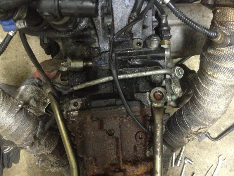

Er det ikke bare det lille staget over kassa som blir problem? Mener det skal holde å bare få tak i ryggelysbryterhuset ifra s6 kasse sånn at du får den lille kula til det lille staget. Kan du legge ut bilde av hvordan det ser ut nå ?

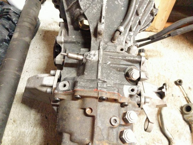

Dette er fra S4. Likt på RS4
Okei.. Mangler ihvertfall selve innfestinga på girvelger. Veit ikke om denne kommer løst? er det helt likt på ei kassse fra f.eks. S6 ?

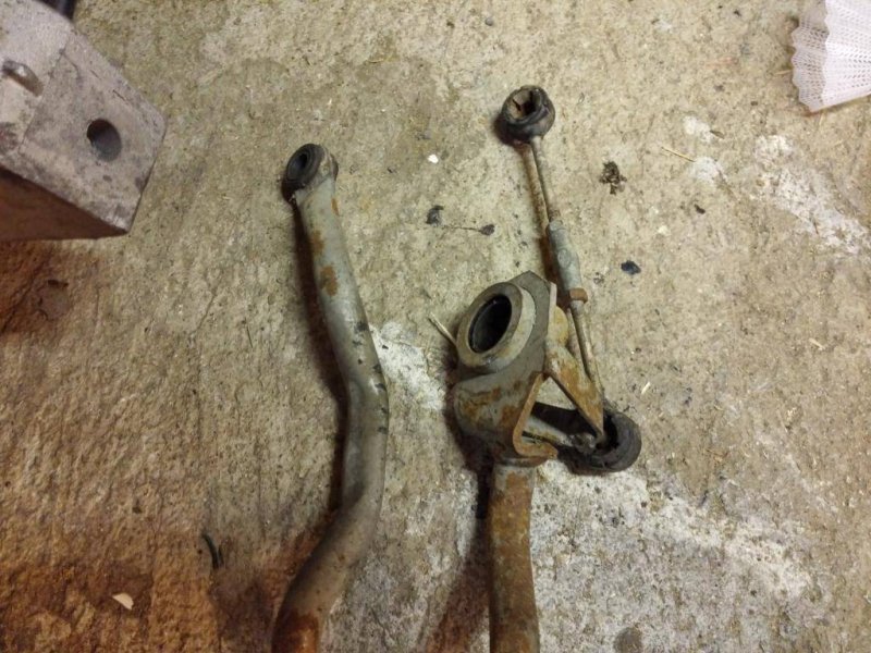

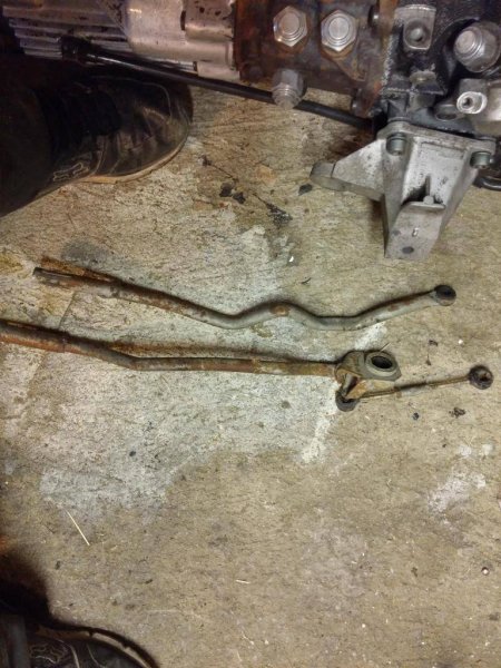

Her er kassa, med original C4 overføring(nederste del)
Tror det blir knall hvis du får girvelgersaken og den kula fra s6 :)
Ja det ser jo nogenlunde likt ut i hvert fall.. Eneste jeg stusser på er den lille "bøyen" på slutten av det lille tverrstaget. veit ikke om den pluggen den viker for der er på vanlig 01E men skulle jo tru det... Er det noen som har bilde av standard giroverføring fra C4 på 01E kasse til sammenligning? Eller som kan bekrefte at det passer?
