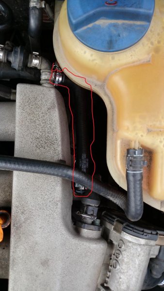

Coiler er greit å sjekke.
Om ikke denne er byttet så er det stor mulighet for at den er morken. Altså trekkes det falsk luft inn i innsuget, og bilen går som en dass.
[ATTACH=CONFIG]214745[/ATTACH]
Får ikke vedlegget til å funke..?
