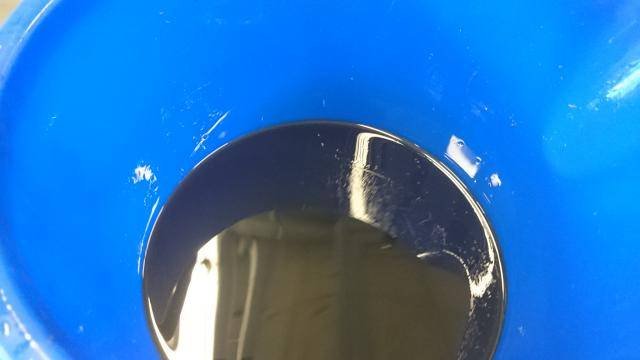

Jeg har en 2010 modell som har gått 108000 km. Tenkte bare å informere hvordan tilstanden på giroljen var. Den skal egentlig være grønn, men var mørke mørke grønn. Bar preg av å være "slitt". Filteret var litt sort og det var "sludge" i bunnpannen.

Viktig å uvise renslighet. Ha flere par med nitrilhansker eller lignende. Bytt når de er møkkete. Gjør rent bunnpanna skikkelig. IKKE tørk inne i girkassen, men la heller oljen henge der.
Bilen min gikk fra litt smårykk akkurat når den girte, til å bli helt silkemyk. KJEMPEFORNØYD.

Byttet olje og filter igjen på 123800 km. Olja litt mørk. Ingenting på magneter. Ble silkemyk giring.
