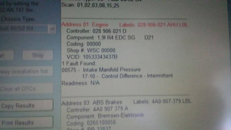

#1 Skrevet August 31, 2014 Hei. Skulle finne fram delenret på hjernen min, og låg da merke til at på vagcomen, så stod det AHU bakom delenret. Har kvitteringer på at hjernen har blitt byttet en gang i tiden. Noen som har peiling? Hva er forsjell på AHU og 1Z? Bilen fungere greit, men turbotrykke varier veldig imellom 0.8 til 1 bar, og er veldig mykje during under gass pådrag. 0 Del dette innlegget Lenke til innlegg Del på andre sider Flere delingsalternativer...
#2 Skrevet August 31, 2014 021D er en Audi 80 1Z TDI hjerne, vagcom bruker samme label-fil for 1Z og AHU siden de er såpass like, derfor det står AHU der 0 Del dette innlegget Lenke til innlegg Del på andre sider Flere delingsalternativer...
#3 Skrevet August 31, 2014 Takk for hjelpe petter!! godt og vite, håper han karen eg snakka med har mulighet til og få chipet bilen min. 0 Del dette innlegget Lenke til innlegg Del på andre sider Flere delingsalternativer...
