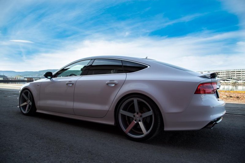

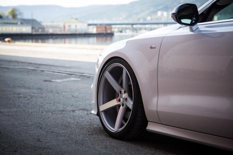

Slik ser bilen ut med 10.5" felg og 285 dekk.
Ville vurdert Dunlop sportmax i samme dim, 285/30. Hadde dette i 235/30 på 8x20 og det var helt rette dekksider selv om jeg trodde dekket skulle beskytte felgen godt, noe den ikke gjorde. Da burde du få litt strekk på 285 på 10,5 tom (5 cm bredere dekk, 6,35 cm bredere felg).
Hva med 275/35 da ? Det er jo enda nærmere orginaldimensjon enn det du har nå.
Audi A7 leveres vel med 255/35 20, S7 med 265/35 20, dvs 285/30 og 275/35 er omtrent like nærme originaldim, litt avhengig av hva man sammenligner med. 275/35 nærmest ja. Men begge kan absolutt brukes. Hvis man vil ha strekte dekk og lav profil, så kan man jo vurdere 255/35 eller 265/35 også. Mht plass så er vel sistnevnte det beste av de to.
