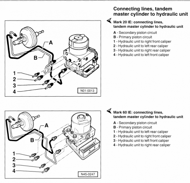

#1 Skrevet September 4, 2014 Heisann. Skal om et par uker ta fatt på mitt første skifte av bremsevæske og bremseslanger, så mens jeg leser er det tydeligvis forskjellig rekkefølge på hva som skal luftes avhengig av hvilken versjon av abs-system golfen har, hva er den enkleste måten å finne ut av hvilken versjon jeg har? Takker for svar 0 Del dette innlegget Lenke til innlegg Del på andre sider Flere delingsalternativer...
#2 Skrevet September 26, 2014 bumper denne, utfra at jeg har både esp, abs og haldex vil jeg anta at jeg har samme som r32 og derfor mark 60? 0 Del dette innlegget Lenke til innlegg Del på andre sider Flere delingsalternativer...
#3 Skrevet September 27, 2014 Etter mer leting og research tror jeg at jeg har funnet en fasit, for det første forstår jeg det slik at siden jeg har ESP så må det være mark60? Men for å være helt sikker sammenligna jeg bildene fra haynes med den som står i bilen og da må det være mark60 system på min, tross alt eneste som har rør som går til siden og opp og ikke bare opp. Bleeding sequence 1 - Left front brake caliper 2 - Right front brake caliper 3 - Left rear wheel cylinder/brake caliper 4 - Right rear wheel cylinder/brake caliper 0 Del dette innlegget Lenke til innlegg Del på andre sider Flere delingsalternativer...
