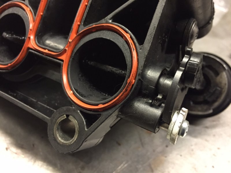

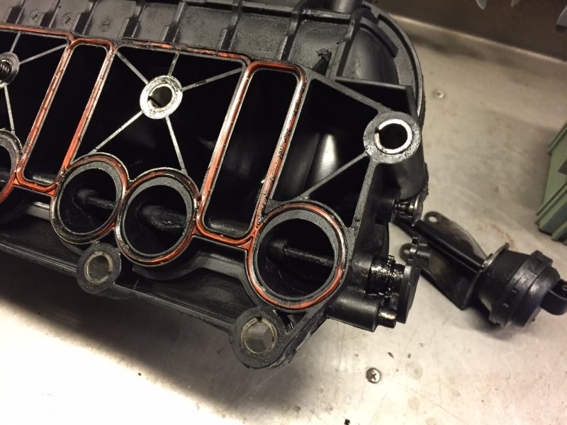

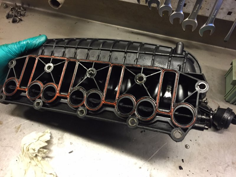

Problemet oppsto ute på E6, og symptomene var akkurat slik trådstarter beskriver. Motoren gikk plutselig til nødmodus og instrumentene ga beskjed om å oppsøke verksted. VW-forhandleren konstaterte at det var skade på innsugningsmanifolden og sa at bytte av den ville komme på 14.000. Jeg valgte å prøve reparasjon i stedet, det ordnet seg med svært god hjelp fra Ole Håkon Opstad og innebar at vi satte på en ny skive for å holde på plass spjeldet i manifolden (vist på siste bilde)
Men etter reparasjon kommer fortsatt feilmeldingen, som løses (gjerne i fart) med en kjapp restart. Feillageret lyder:
