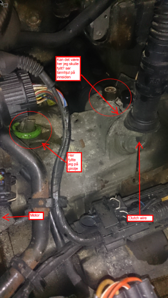

Noen som kan se på bildet og se om jeg har fyllt i feil hull? isåtilfelle hva brukes det hullet jeg fyllte i til?

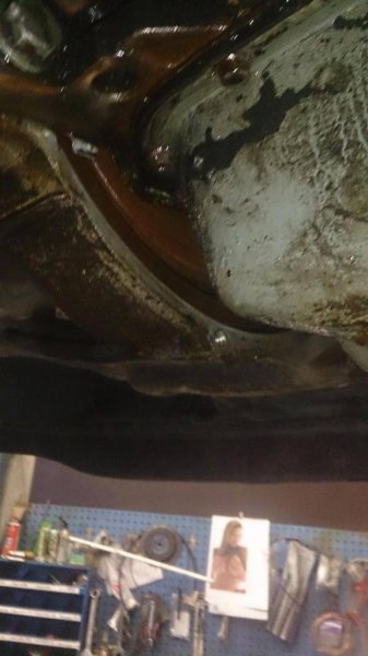

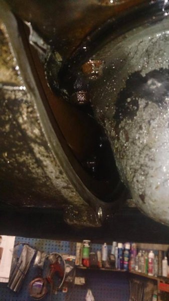

Her rant det da ut. (Har fjernet stålskjoldet)
Dersom jeg har vært så heldig å fyllt clutchhuset med girolje. Er clutchen kaputs da? Fyllte ca 1l før jeg oppdaget at det rant gjennom. Har nok ikke bygd seg opp mye olje i huset før det rant ut.
Girkassen har stått i fri og clutch har ikke vært rørt.
Så i mitt hode så her vel lamellene vært minimalt i kontakt med olja? går det fint å lufte i et par dager og evt blåse med litt trykkluft og tørke med fille?

Du har fylt feil ja. Hullet du har fylt i er inspeksjonshull for å finne merke på svinghjulet.
Du skal fylle i det andre hullet som du må skru ut pluggen til.
Ville prøvd å fylle olje på først å sett om clutchen fremdeles griper, før man evt må ta på jobben med å ta av girkassen.
Ikke kjør med bilen!!
Kjøp et par liter bremse rens og fyll igjennom der du var så lur og fylle på...så kanskje du redder clutchen.
Påfylling av kassa er på siden, 17mm umbrako
Kasse skal fylles opp slik at det akkurat er opp til hullet (til det slutter og renne ut igjen)

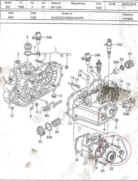

Sprengbilde har jeg også etterspurt hos Møller i håp om å treffe rett hull denne gangen på sida.... Fant rett og slett ikkje noe hull når jeg kikket.
Eller er det den SVÆRE umbrako'en foran clutch wire'en som er påfyllingsplassen?
Ja det er det. Fyll på her til det renner over. Bilen må stå plant.
nei! det sitter ei fjør bak der, så ikke ta opp den.
blir reint for mye olje på kassa om man fyller der forøvrig
påfyllinga sitter som roger alt har sagt på siden av kassa. dvs vedsiden av lokket på enden
17mm umbraco
Litt rask i å svare her ja, er så klart nede del av kassen du finner 17mm umbraco å løsne.

Deretter fylte jeg rette plassen som tegningen viser (Item 5)
