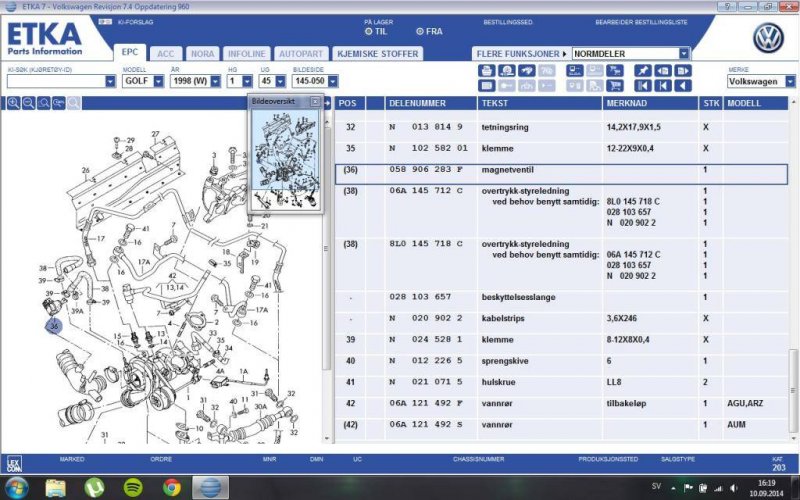

Hvilken n75 er greiest da? Har hørt at J versjonen mister litt på topp, mens H versjonen har det litt mer på topp?
Det snakkes mye om de forsjellige, det beste er nok og gå for den standard ventilen som er ment til din bil, om du sender meg årsmod, motorkode, så skal jeg finne delenr på den ventilen du bör gå for :)

Her ser du delenr på en N75 som er til din motor.
