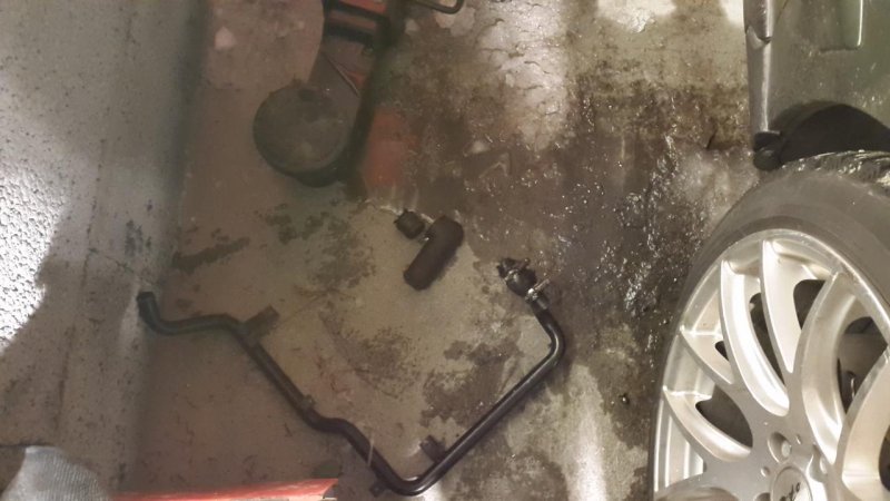

#22 Skrevet Desember 26, 2014 da har jeg sjekka bensina. pumpa sitter fint i holderen og filteret inni pumpa hadde nesten ikke noe grums på seg. ser helt klart å fint ut i tanken. demonterte tempsensoren i dag så får prøve å bytte den. har sett på lambdaen og ingen brudd på ledninger. viser heller ingen feilkode. sjekka flere ganger både med tenning på og når bilen går. det ligger ei stang/ånderør ved siden av sensoren. jeg vet jeg har bøyd mye på det røret pga endel omgjøring i mottorrom. ser den tar lett borti sensoren så mulig jeg har gjort den deffekt eller noe om jeg har bøyd på sensoren. skal bytte sensor å se, men rart den ikke dukker opp på feilkode om den var ødelagt? 0 Del dette innlegget Lenke til innlegg Del på andre sider Flere delingsalternativer...

#25 Skrevet Desember 27, 2014 Da har man sjekket mere å da fant mann ødelagt ånders på flere plasser under innsugsmanifold. Helvette å holde på med.men her er faenskapen Håper det er dette som kan til problemene? Fant også lekkasje på en skjøt på vacumslangrn til resirklokket. Hvor får jeg nye deler?? 0 Del dette innlegget Lenke til innlegg Del på andre sider Flere delingsalternativer...
