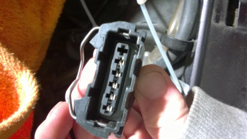

#27 Skrevet Oktober 22, 2014 Skal denne kabelen være sån? Mangler liksom 1 ledning 0 Del dette innlegget Lenke til innlegg Del på andre sider Flere delingsalternativer...

#29 Skrevet Oktober 30, 2014 Skal denne kabelen være sån? Mangler liksom 1 ledning [ATTACH=CONFIG]216852[/ATTACH] skal være slik ja. - - - Updated - - - sjekket du den føleren på gasspjeldet? 0 Del dette innlegget Lenke til innlegg Del på andre sider Flere delingsalternativer...
#30 Skrevet Oktober 30, 2014 Ja, "pinnene" såg hele og fine ut 0 Del dette innlegget Lenke til innlegg Del på andre sider Flere delingsalternativer...
