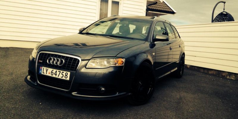

kjøpte meg en audi a4 b7 S-line får en stund siden. Men har alltid synest at det er et uvanlig stort mellomromm i fronten mellom fanger og panser. Så ser litt rundt på finn og parkeringsplasser og der har noen det samme og andre har det tight og fint. noe tips ? tok av fronten og stilte opp noe greier men hjalp ikke. (har ikke vert på verksted med det heller).audien jo.jpg
prøv og justere panseret med justering skruene ,
kanskje du også da må justere litt på panser låsen etter på.
Hei Henrik og velkommen til klubben :)
Fangeren har mest sannsynlig vært av og høydejusterings skruene har blitt tuklet med noe de i utgangspunktet ikke skal da de kan være vanskelig å få rett igjen. Legger ved en link til en "do it yourself" der disse to justeringsskruene er avbildet.
Det enkleste er vel kanskje å få Møller til å justere den, tror nok ikke det vil koste all verden :)
