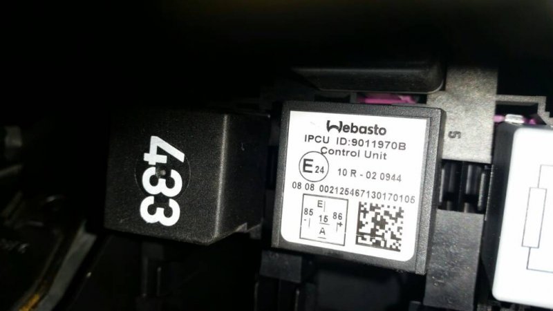

#5 Skrevet Oktober 16, 2014 Kan være webasto IPCU relét ditt som styrer vifta di som har streika, dette må programeres når der skiftes av noen som driver med rep av webasto, event. møller. Har du tatt en diagnose ? 0 Del dette innlegget Lenke til innlegg Del på andre sider Flere delingsalternativer...

#17 Skrevet Oktober 17, 2014 Sikringen var ok. Satte varmeappararet i defrost modus. Da startet det sammen med webasto men skrudde seg av etter en liten stund 0 Del dette innlegget Lenke til innlegg Del på andre sider Flere delingsalternativer...
#18 Skrevet Oktober 17, 2014 Bytt viften og brennkammeret. Den ryker fordi den er full av koks i brennkammeret. Viftefeil hos Webasto er noe som er et vanlig problem dessverre på noen av dems modeller. 0 Del dette innlegget Lenke til innlegg Del på andre sider Flere delingsalternativer...
#19 Skrevet Oktober 17, 2014 Brennkammeret? Webastoen virker som den skal den og gjlr jobben sin. Er kun viften i bilen som ikke vil slå seg på. Altså climatronicen. Kan minne om en elektronisk eller programmeringsfeil synes jeg da 0 Del dette innlegget Lenke til innlegg Del på andre sider Flere delingsalternativer...
#20 Skrevet Oktober 17, 2014 Har nå etter tips fra møllerkoblet fra og koblet på igjen batteriet. Nå fungerte alt som det skulle. Men motoren var da varm. Blir spennende å se i morgen tidlig:) 0 Del dette innlegget Lenke til innlegg Del på andre sider Flere delingsalternativer...
#21 Skrevet Oktober 19, 2014 Virker som der er et rele som er problemet. Klikker i et rele under dashen og viften går på og av før den pluttselig kan starte og gå problemfritt 0 Del dette innlegget Lenke til innlegg Del på andre sider Flere delingsalternativer...
#22 Skrevet Oktober 19, 2014 Ipcu relé. 0 Del dette innlegget Lenke til innlegg Del på andre sider Flere delingsalternativer...
#23 Skrevet Oktober 19, 2014 Da satser jeg på det:) Takk:) Må jeg på møller for å få tak i dette? Kostbart? Sitter det under viften? 0 Del dette innlegget Lenke til innlegg Del på andre sider Flere delingsalternativer...
#24 Skrevet Oktober 21, 2014 Regner med det er dette du mente? Møller visste ikke hva et ipcu rele' var så de ba meg ta bilde av nummeret på det. Så får reise bort i morgen å se hva de sier. 0 Del dette innlegget Lenke til innlegg Del på andre sider Flere delingsalternativer...
