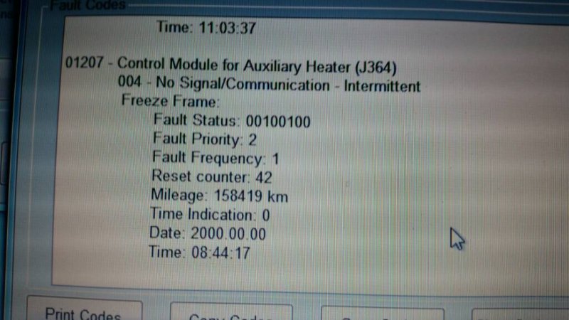

#28 Skrevet Oktober 22, 2014 Fikk tatt diagnose. Her er hva som kom opp uten at jeg ble noe klokere 0 Del dette innlegget Lenke til innlegg Del på andre sider Flere delingsalternativer...

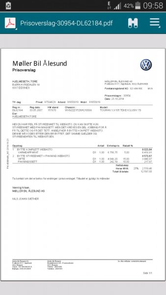

#29 Skrevet Oktober 23, 2014 sendte feilkode til møller og fekk dette til svar.... da er spm om det er verdt det 0 Del dette innlegget Lenke til innlegg Del på andre sider Flere delingsalternativer...
#30 Skrevet Oktober 23, 2014 Styreenheten kan man lett skifte selv om man er nevenyttig. Varmeren må utmonteres, av med støtfanger osv i front. Etter du har montert alt i sammen igjen og fått det tett med nye pakninger osv - så må den kodes. 0 Del dette innlegget Lenke til innlegg Del på andre sider Flere delingsalternativer...
#31 Skrevet Oktober 23, 2014 Så da kan jeg utelukke dette ipcu releet? 0 Del dette innlegget Lenke til innlegg Del på andre sider Flere delingsalternativer...
#32 Skrevet Oktober 23, 2014 Ja, det kan du nok da. Men syns det er rart varmeren virker med den feilen der. Kan også være at styreenheten har gitt litt opp og ikke sender signal til ipcu relér lenger, derfor ikke vifta di går i bilen lenger. 0 Del dette innlegget Lenke til innlegg Del på andre sider Flere delingsalternativer...
