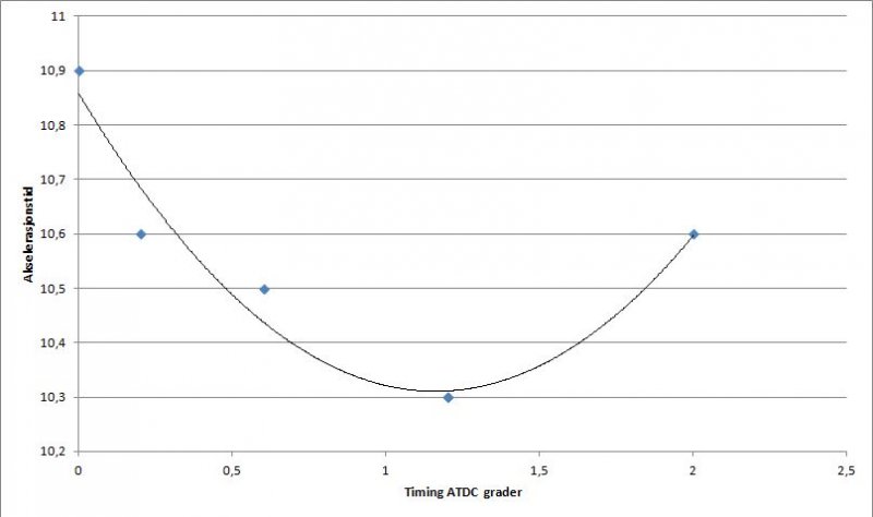

Nå har jeg fått råd med en tidligere anerkjent mekaniker, og han bruker uttrykket å makse timingen på dieselpumpene selv om de er elektronisk justert. Blir på en måte grunnsteinen for den elektroniske justeringen. I utgangspunktet hadde jeg 2,0° ATDC og i akselerasjonstest i Vag-Com så bruker bilen 10,6 sek fra 0-100. Ved 0° brukte bilen nøyaktig det samme, men ved 1,2° ATDC brukte bilen 10,3 sek! Nå er det jo noen feilmarginer her, men mye tyder på at her er noe å hente. Hvordan vurderer dere tiden forresten når det gjelder en Allroad med tiptronic? Det ble målt fra en skrå innkjøring til en rett strekke, altså jeg begynte med å svinge inn på veien.

Om man tar for seg spekken til VAG, så er det en del å hente på å såklat "makse timingen" Jeg har nå prøvd mellom 0-2° ATDC, og motoren min ser ut til å ha en optimal timing på 1,1° ATDC. Om man går mot ytterpunktet på 4° ATDC så vil jeg tro at det vil skille over sekundet i forhold til beste. Noen som kan tippe på hva dette gir av HK?
I forhold til artikler på nett skulle man tro at det var mer å hente på å sette tenningen tidligere, men kanskje motoren her er optimalt satt allerede?
Noen resultater fra overnevnte. Grafen viser tiden bilen bruker for å oppnå gitt hastighet ved ulike grunninnstillinger på dieselpumpen. Jeg har så lagt til en geometrisk regresjonslinje.
