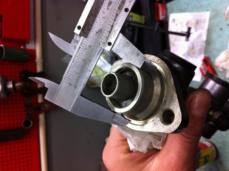

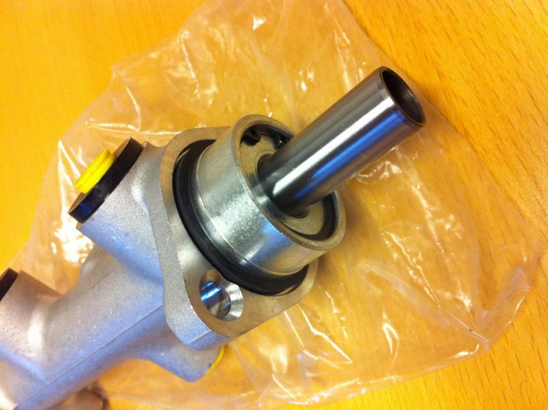

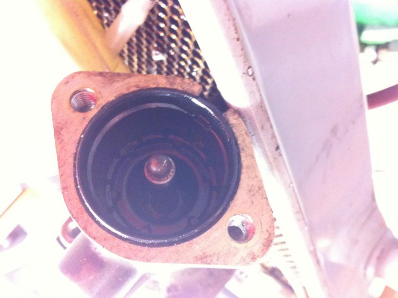

#1 Skrevet Oktober 16, 2014 Sitter med urquattroen for skifte av bremsekraftforsterker og ny mastersylinder, men møtt på vansker! - Audi Tradition bremsekraftforsterker 857 612 021 A virker identisk med enhet som stod på bilen. - Master tatt av bilen virker å ha en "krave" på ca 35mm - Erstatningsenhete master for 25,4mm virker å ha en "krave" på ca 41mm. - Erstatningsenheten master for 23,81mm virker å ha en "krave" på ca 41mm. - Audi Tradition Shop viser en master som også har sylindrisk "krave", så antar 41mm. Inngangen på bremsekraftforsterkeren har noe plastdeksel/lokk, som er utformet til mer konisk å sentrere mastersylindrene til korrekt posisjon av stagene. Det kan da vitterlig ikke være meningen å modifisere eller fjerne noe der? Og masteren som ble tatt av bilen min ser jo fabrikksutformet ut, altså ikke dreid ned. 0 Del dette innlegget Lenke til innlegg Del på andre sider Flere delingsalternativer...

#3 Skrevet Oktober 16, 2014 Opprinnelig bestilt Ate 25,4mm på Rexbo.eu, kjenner ingen ekvivalent der. Erstatningsenhet 23,81mm Lpr fra Mekonomen aner jeg ikke, men sammenlikner jeg med Ate 23,81mm hos Rexbo angis det der 443 611 021. Dette 443 611 021 delenummeret finner man også på Audi Tradition Shop. Som sagt, bremsekraftforsterker listes kun som en type hos Audi Tradition shop, og er lik den som var på bilen. Audi Tradition Shop har selv kun mastersylinder med 41mm kraven, derfor jeg stusser så enormt på hva vi står ovenfor. Jeg tar kontakt med firmaet i UK som solgte forrige eier den defekte master sylinderen, og hører om de kan ha fler/hva som var kriteriene dengang. 0 Del dette innlegget Lenke til innlegg Del på andre sider Flere delingsalternativer...

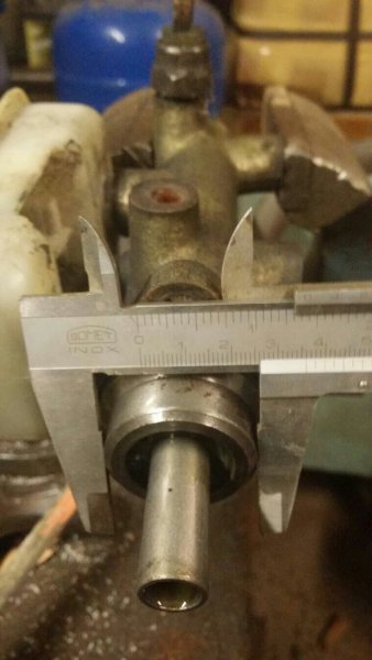

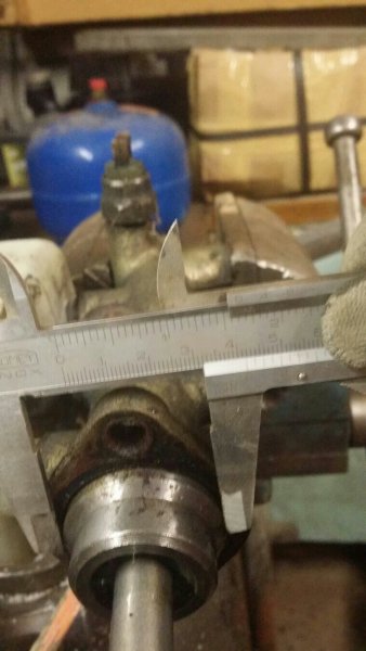

#4 Skrevet Oktober 16, 2014 Bilder av golf mk1 gti 20.6mm. Skal vere bolt on erstatning med SportQ 23 eller 25mm. Olsvik har det på sin mk1 0 Del dette innlegget Lenke til innlegg Del på andre sider Flere delingsalternativer...
#5 Skrevet Oktober 16, 2014 Nettopp, kliss lik krave som den som stod på min urquattro. Virker som samme type krave som går igjen på enkelte for Audi B2 på Tradition Shop, gjerne da med 811 nummer til å begynne med... ...og da skjønner ikke jeg hvorfor Audi selger BKF til urquattro for denne type krave. ... i kveld blir det en halvliter. 0 Del dette innlegget Lenke til innlegg Del på andre sider Flere delingsalternativer...
