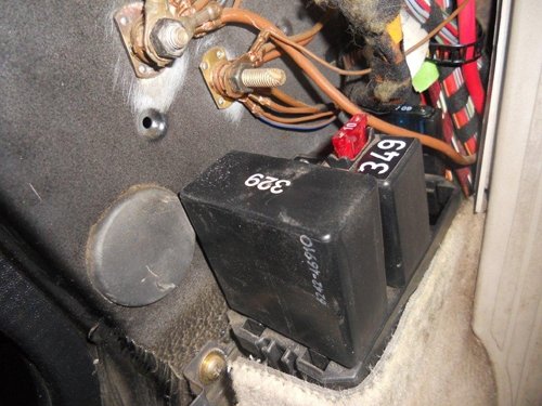

Har også en feil at ABS hyler etter en stund kjøring. Noen tips om hva som kan være galt med den? Har ikke koblet opp diff bak etter ombygging til manuell. Kjenner ingenting feil under kjøring.

Abs feil på være dårlig abs sensor eller dårlig abs ring. Må nesten lese ut måleverdier for å se.

Lite tips: Jeg fant ut at releet for ABS (kan definitivt være annerledes på EDL-biler!) hadde fått for mye fuktighet, og var irret internt. Kan være verdt en kjapp sjekk, i hvertfall! Sitter bak sparkeplata på førersiden. Det med sikring inn fra toppen.
