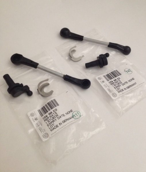

På dama sin så ville jeg prøve det rep.settet som leveres til disse som koster 150,- eller noe sånn istedenfor å bytte hele mekanismen som er vanlig (inkl spjeldene). Byttet staget og kula på den som var trøblete og grunninnstilte. Det har funket bra så langt :)

jeg har googlet meg fram til at disse stagene må byttes.
er verdt et forsøk først.

http://www.vwaudiforum.co.uk/forum/showthread.php?140390-Audi-V6-TDi-2-7-amp-3-0-Inlet-Manifold-Swirl-Flap-Repair-Kit
Jeg byttet disse ikveld på min A8 3.0Tdi, hadde samme feilmelding som deg.... så får vi se om melding holder seg borte. (byttet begge sider).:)
Må få høre hvordan det går i løpet av noen dager..?
Hvordan gikk dette? Jeg har byttet disse idag, kjørte test uten feil med vag-com. har tro på det blir bra.
Fikk ikke noe melding etter bytte, men så ble A8'n solgt for 1uke siden også da ;)
Men tror og bytte disse løser feilen....
Her funker det også fin fint enda :)
