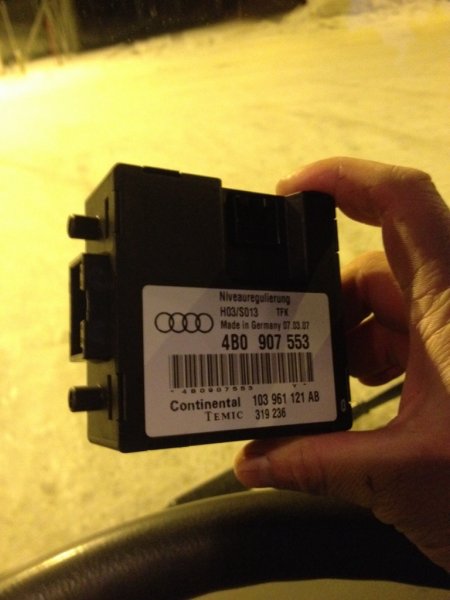

#7 Skrevet November 7, 2014 Ny styreenhet handlet hos sulland tromsø, grusomme 5000,- kostet den... Noen som vet kor denne skal være på bilen? 0 Del dette innlegget Lenke til innlegg Del på andre sider Flere delingsalternativer...
