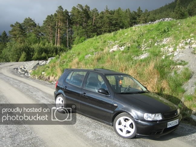

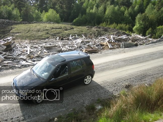

#12 Skrevet Juni 5, 2005 Var H7 lamper jah Nå er lyktene montert , må si jeg likte de Gjenstår bare å lime på igjen panserforlengeren og stille de inn Legger ved noen bilder med de nye lyktene på også.. 0 Del dette innlegget Lenke til innlegg Del på andre sider Flere delingsalternativer...
