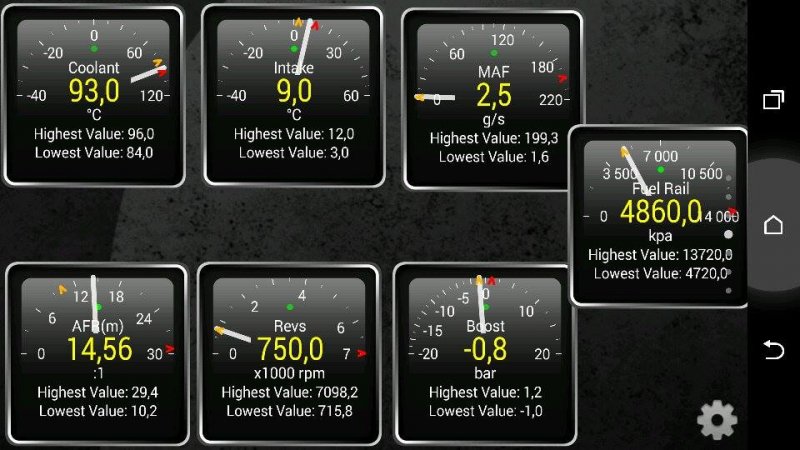

Før jeg la inn den nye fila tok jeg en kjapp logg med Torque.
Ladetrykk 1.1bar og maxMAF 197.9g/s som er ca 247hp

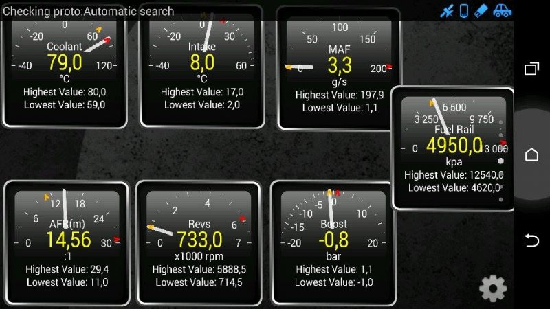

Så måtte jeg ta en ny test etter Stage2+ fila var lagt inn da jeg ikke merket noe forskjell.
Ladetrykk 1.2bar og maxMAF 199.3g/s som blir ca 249hp

Logget dette på tomgang å fikk dette:
Field 2: Fuel Rail,Pressure (actual): 55% or below is normal at idle
55% to 60% is a gray area, it may be okay, but may indicate a problem
Above 60% implies there is a failure or restriction.
Min ligger jo på 61.6%

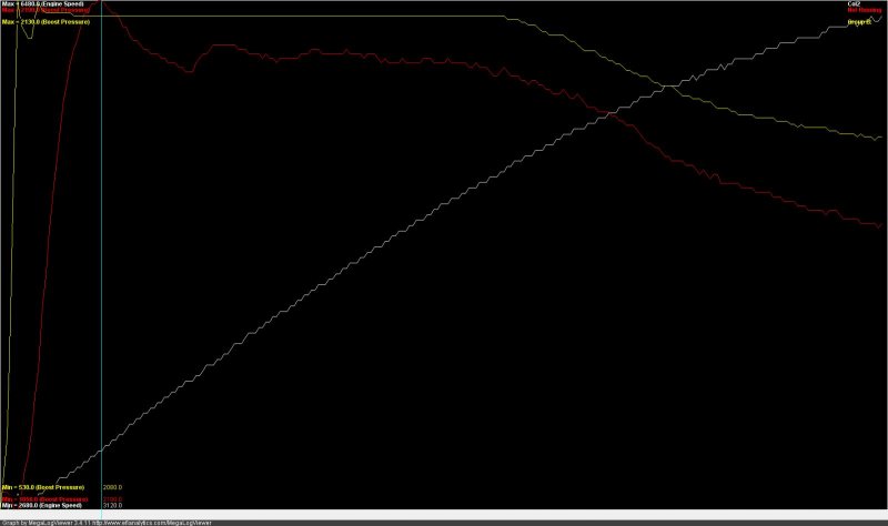

Logget også aktuelle og forespurte ladetrykk, men fikk ikke helt til å lage graf :P
Virker som ECU`en blokkerer for mere enn 1.2bar trykk, why? : bh :

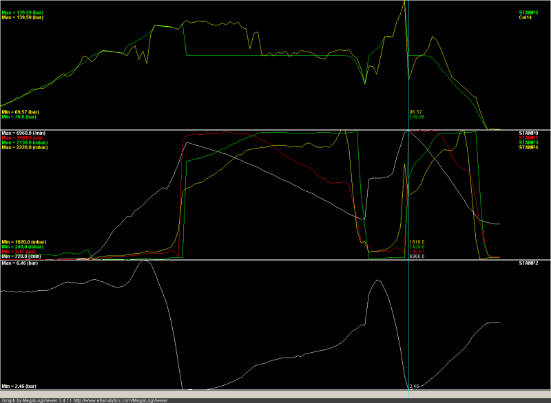

Da har jeg prøvd meg på en logging.
Øverste graph:
Grønn = HPFP spurt eller gitt, ikke sikker.
Gul = HPFP spurt eller gitt, ikke sikker.
Midterste graph:
Hvit = RPM
Rød = MAF
Grønn = BOOST spurt eller gitt, ikke sikker.
Gul = BOOST spurt eller gitt, ikke sikker.
Nederste graph:
Hvit: LPFP
Som jeg ser det, så dropper LPFP og HPFP når RPM stiger.
Vet ikke om noen kan tyde dette?

Så la jeg merke til. Dro på i 3gir. Fra 2000-7000rpm.
LPFP startet på 6+bar og dalte ned til 2+bar etter hvert som turtall gikk opp.
HPFP startet på 60-70bar å gikk opp med turtall til den nådde 109bar på ca 4000rpm så holdte den 109bar til 7000rpm.
Da jeg da slapp gassen gikk LPFP sakte men sikkert fra 2+bar å oppover mot 6bar igjen samtidig som HPFP spratt rett opp på 135-140bar for å så dale ned igjen sakte.
Vet ikke om forklaringen ble grei? Men det virker som HPFP sperrer over 109bar på turtall på grunn av LPFP ikke mater nokk bensin frem? Å da sperrer ECU for å ladde mere trykk? Eller er jeg helt bak mål?
