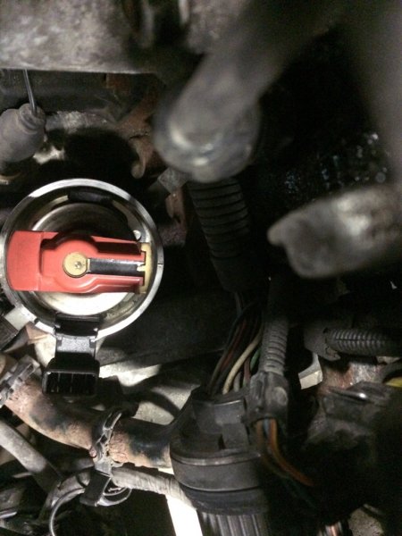

Og merket på fordeleren står rett over rotor. Lest litt rundt, noen snakker om å grunninnstille med vagcom etc? Noen tips?

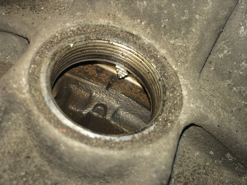

Noen snakker også om et 6tdc punkt på svinghjulet men det eneste jeg ser er den ene streken..
Dette er en AFT motor 97mod 1.6 101hk
still register og svinghjul riktig, så er det bare å løsne å vri fordeler til merket... i grunnprinsippet. Må bør jo bruke tenningslampe ned i svinghjulsmerket, så vri fordeler... den skal ikke så på merket sånn egentlig.. Bruk tenningslampe.
Prøvde dette men den regulerer jo ikke :P kan det være at styreenhet må justeres i grundinstilling med vagcom. Men nå tror jeg jaggu det er 2 tennpluggkabler som slår over her og!!

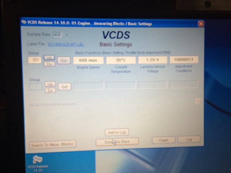

Må gå inn på motor, velge grunn innstilling. (Da låser man tenning) mener og huske at det er basic settings og kanal 01.
Så kan man justere med og vri på fordeler.
Har prøvd dette men så liksom ikke at tenningen endret seg med tenningslampa. Er jo noen verdier så er på den kanalen, skal må se noe på disse?
Prøvde med basic setting kanal 01 istad. ImageUploadedByTapatalk1415992406.997609.jpg

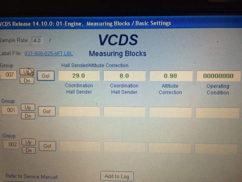

Noen som vet hva dette på kanal 007 er? Ser ut som den ene der kan være grader på tenning? Skal vel være 7 grader

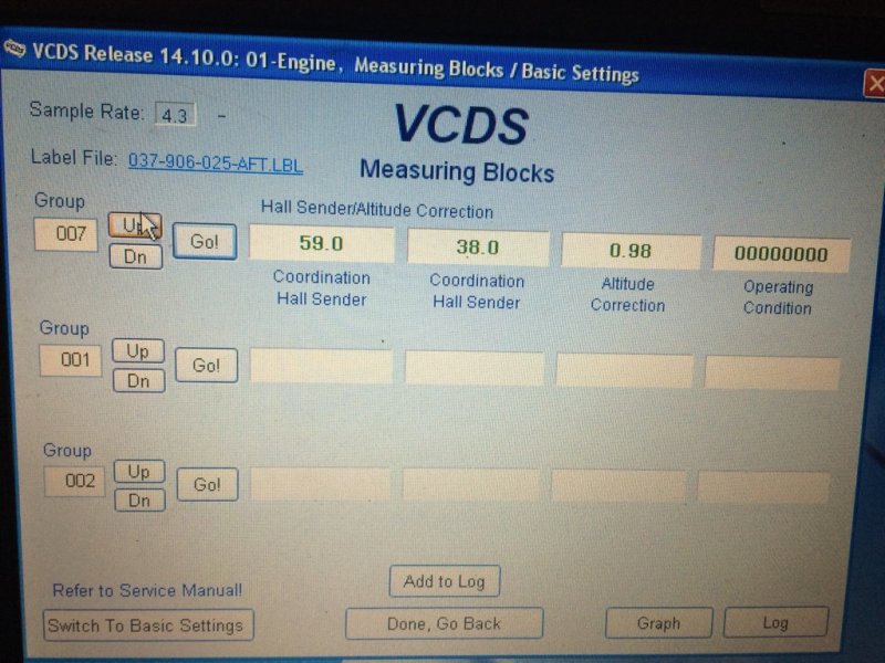

btdc, så er det der man ser? På tenningslampa når jeg vrir på fordeleren skjer det ikke noen ting. Går ned på tomgang når jeg begynner å justere i modusen, men når jeg går ut må jeg stoppe for å få vanlig tomgang igjen.
Da har jeg forsåvidt forstått at den kanskje skal ligge mellom 57-60 på felt 1 og 5-8 på felt 2 i kanal 007 i måleblokk. Da fungerer bilen helt perfekt kan kjøre langt uten å få opp noen feilkoder. Men nå jeg starter opp på kald motor, er feilen tilbake og i nødmodus med maks 5000rpm.. Ingen som har vært borti dette eller har mulighet til å sjekke opp framgangsmåte? [emoji4]
