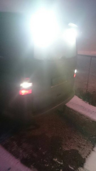

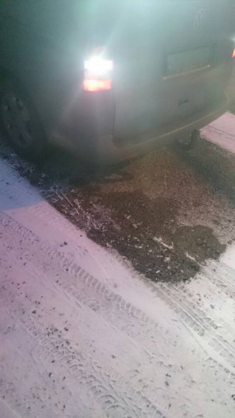

Her har du sånne pærer. Bilde blir litt gæli men lyser bra!
Det over er 2x27w led arbeidslamper 😝

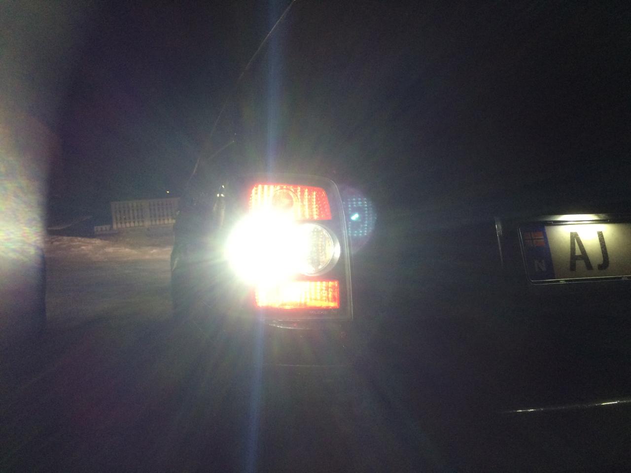

Jeg hadde sånne:
De ga mindre lys bak bilen enn orginale.

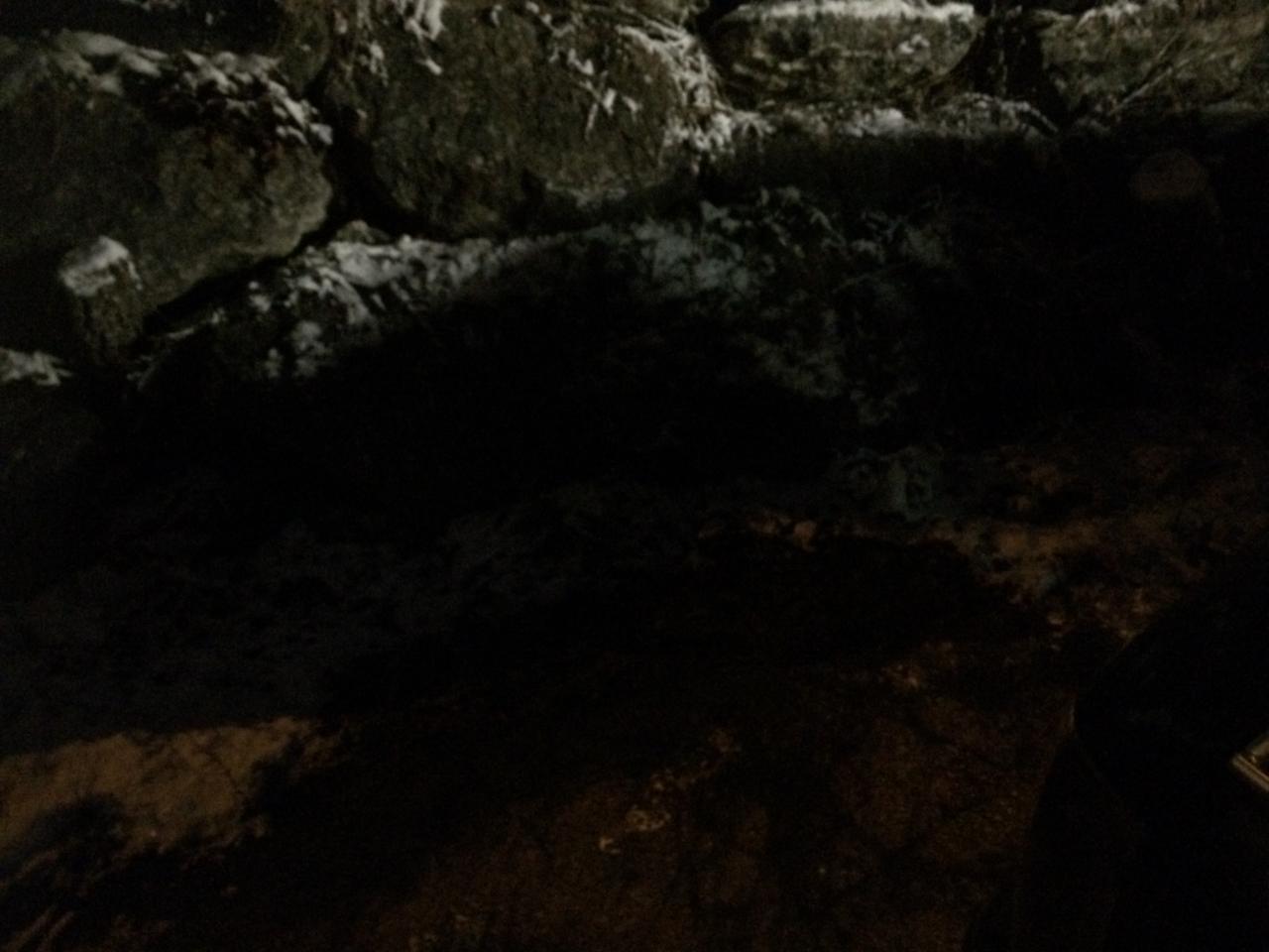

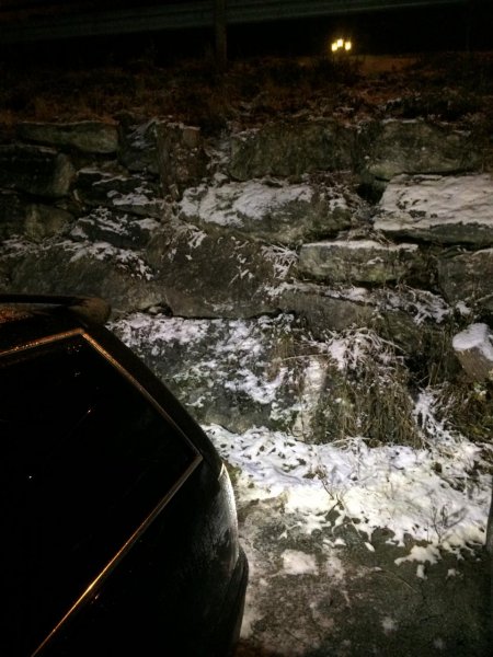

Har tatt før og etter bilde med disse:
Ser ut til å være en bra oppgradering, ihvertfall når man ser på bildene: ja : Får håpe de detter ned i postkassa nå snart.
Hvis ikke kan du sette en sånn bak :P
Må ha med gåseøyne siden 80w led krever MYE kjøling. Noe den pæra ikke har. Pluss at den har teoretiske 900 lumen. 10w arbeidslys vi selger på jobben har 900 effektive lumen :P

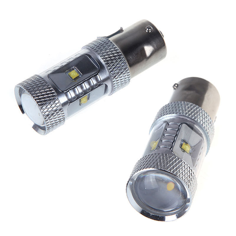

Har testet ut diverse cree pærer. De med kun en led bakover med linse suger.. Ja de ser sterkere ut når du ser rett på de. Men de gir mindre lys bakover og på bakken enn de orginale pærene. Det er fordi de har minimal spredning og bruker ikke reflektoren til å spre lyset.
Beste jeg har kommet over hittil er disse:
[ATTACH=CONFIG]218409[/ATTACH]
http://www.ebay.com/itm/2x-10-30V-1156-BA15S-30W-Cree-Car-Signal-Tail-Turn-LED-Light-Brake-Lamp-White-/301050334243?pt=AU_Car_Parts_Accessories&hash=item4617ff8c23&vxp=mtr
Da var disse å finne i postkassa i dag, og monterte de like etter. Merkbart bedre lys, spesielt lengden det lyser, men kanskje litt lite rett bak bilen - som fryktet. Men alt i alt var de verdt pengene, og det er en solid oppgradering kontra de originale telysene: ja :
