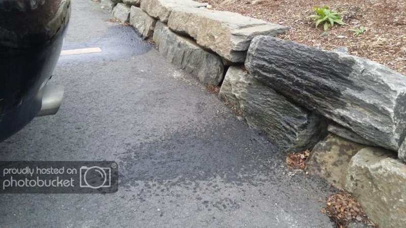

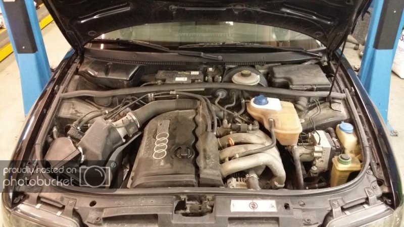

#1 Skrevet November 18, 2014 96' Audi A4 B5 1.8 Det forsvinner kjølevann og må etterfylle ca 2 liter på 500 km. Ingen synlige lekkasjer. Kommer vann/væske/kondens ut eksosen... Motor går helt rent. Gåen toppakning? Noen som har vert borti dette? 0 Del dette innlegget Lenke til innlegg Del på andre sider Flere delingsalternativer...

#3 Skrevet November 20, 2014 Skru av olje lokket og se om oljen din har en hvit "gugge", litt klumpete konsistens.. Dette kan være en indikasjon av at vann har mikset seg med oljen. Men det kan også forekomme litt hvit "gugge" hvis du småkjører mye. At den har kondens fra eksosanlegget er nødvendigvis ikke et tegn på at topppakningen har ryki. Usikker på hvor vannpumpen sitter på disse bilene, men kan hende denne har en lekasje? Skru av plastdekselet og se om det er noen form for lekasje rundt topplokket. Dette kan gi en indikasjon på pakningens tilstand 0 Del dette innlegget Lenke til innlegg Del på andre sider Flere delingsalternativer...
