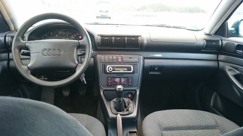

Her er forresten bilde av rattet mitt:
Med det rattet der er det helt sikkert at det er den tykke typen som passer. Fire eiket ratt fra 97mod ser også forskjeldig ut fra det du har der.
Det ble forandring på rattstammen\feste til rattet på stort sett alle modellene rundt 97 tallet.
