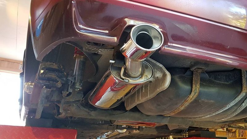

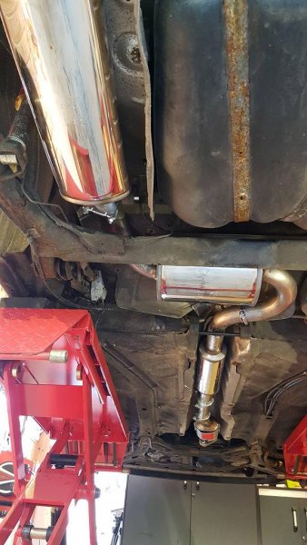

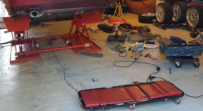

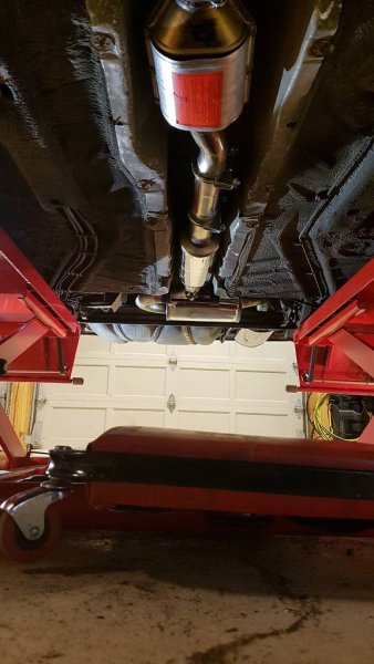

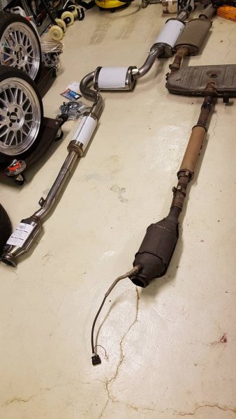

#14 Skrevet September 17, 2016 Friedrich mener jeg ha hørt at støyer mye. Har tenkt å ha på Fortex på min G40 når det er liv i den igjen. Dette er et rustfritt Jetex anlegg http://www.nh-tuning.de/Sportauspuff-mehr/Jetex/Fortex/VW/Jetex-Fortex-Abgasanlage-VW-Corrado-2x-Race::57109.html Får vel oppdatere litt her. Valget falt på Jetex herfra http://www.jetex.co.uk/ og 4dager etter jeg bestilte var det på døren men UPS. Kanonservice fra jetex hele veien med sporing osv. I helgen ble anlegget montert problemfritt. Utrolig bra passform og lyden er helt som original bortsett fra en litt dypere lyd. Det bråker ikke noe serlig mer før man har fullt pådrag med motstand. akkurat slik jeg ønsket det. Anlegget er en kvart tomme større enn originalt. Jeg bestilte med katalysator og ny lambda ble også skiftet da jeg ikke fikk ut den gamle. Anbefales! Litt bilder fra i dag: Nytt vs. gammelt Slagmark i garasjen 0 Del dette innlegget Lenke til innlegg Del på andre sider Flere delingsalternativer...
