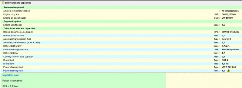

#7 Skrevet November 28, 2014 Litt opplysninger fra Auto hidden 0 Del dette innlegget Lenke til innlegg Del på andre sider Flere delingsalternativer...
