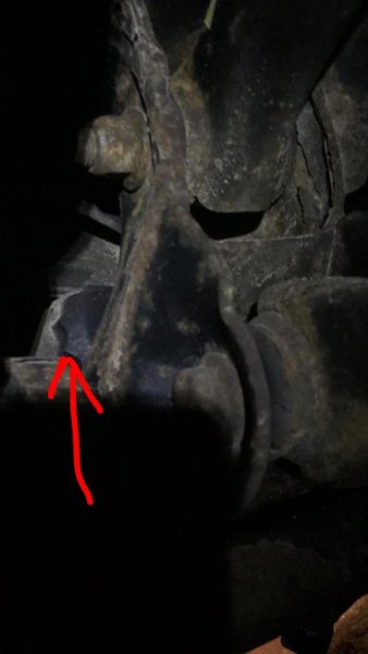

#5 Skrevet Januar 2, 2015 Hei Har lik bil som i tråden og problemer med haldex, den trekker bare på forhjulene. Tenkte å bynne med i skifte olje+filter på haldex samt å rengjøre sila på haldexpumpa. Vet ikke når dette er gjort sist. Men har en "case" med å få av oljefilteret, noen som har tips ?? Er sykt trangt der. "se bilde" Er det noen sikkring til haldexpumpa? i såfall hvor? Pumpa går på direktestøm fra batteriet, men dog høres den noe "treg ut". Takker for tips 0 Del dette innlegget Lenke til innlegg Del på andre sider Flere delingsalternativer...
#6 Skrevet Januar 2, 2015 http://www.ebay.co.uk/itm/VW-AUDI-SEAT-SKODA-haldex-filter-service-tool-46mm-AT466-/400476711959?pt=LH_DefaultDomain_3&hash=item5d3e45ac17 0 Del dette innlegget Lenke til innlegg Del på andre sider Flere delingsalternativer...
#7 Skrevet Januar 2, 2015 tviler på at eg får den der opp dit 0 Del dette innlegget Lenke til innlegg Del på andre sider Flere delingsalternativer...
#8 Skrevet Januar 2, 2015 Det er det orginale vw spesialvertøyet til jobben, det er den du trenger 0 Del dette innlegget Lenke til innlegg Del på andre sider Flere delingsalternativer...
#9 Skrevet Januar 2, 2015 tviler på at eg får den der opp dit Tror dette er likt det møller bruker 0 Del dette innlegget Lenke til innlegg Del på andre sider Flere delingsalternativer...
#10 Skrevet Januar 3, 2015 Det er korrekt som de sier, dette er det originale vag verktøyet. Det kan virke ganske vanskelig å få plass til det, men når du prøver så skal du se at det smetter ganske lett på plass over filteret 0 Del dette innlegget Lenke til innlegg Del på andre sider Flere delingsalternativer...
