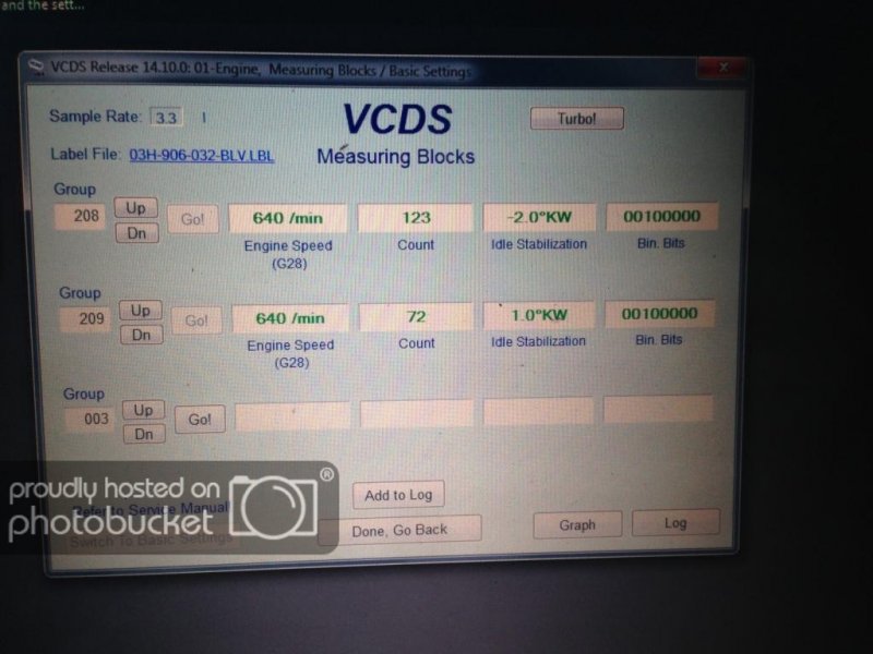

Registerhavari på "evigvarende" register?
Vil anta at kaldstarter osv vil påvirke slitasje på dette som med vanlig reim og da er det ikke nødvendigvis høy km som er farlig.
Men ut i fra tenningen er motor så vidt innkjørt jo :)
Skal ta dette som gode nyheter jeg :-)

Sjekka min i dag også! Kan ikke klage jeg heller da vel :)
Suverent! Får oppfordre resten av "gjengen" til å sjekke :)
Er dette likt til Audi med reg.kjede også? , samme målinger i VagCom? ;)
På VR6 er det likt for Audi også ja.
Hva med V10?
Hva med V10?
Ingen som vet eller kan finne ut om det går an å måle tilsvarende på andre motorer? block 208 gir ingenting og 209 er en trykkføler på bilen min. Fins det noen oversikt over hva man kan måle?
På 24, 25 og 26 fant jeg kw på min 3.0tdi -5,6 på 24 og 25 og 0 på 26 ved varm tomgang. Antar da at 26 er Sync forskjellen mellom bankene
Hva er bra og mindre bra her da espen. Skal sjekke min og legge ut også. Med varm motor?
jeg gjetter bare nå, men antar at så lenge kw er dønn stabil og at bankene er like så er det et godt tegn. Noen som vet hvordan kam drevene er på disse? er de justerbare slik som på de 4sylindrede motorene eller er de faste?
Er det tallene under "Idle Stabilization" man sammenligner og ikke skal ha større forskjell enn 8?
men dette kw greiene, om det har med kjedet å gjøre hvorfor endrer dette seg fra kald til varm motor osv. min var på -6,8 på 24 og 25 og 0 på 26, Kjedet skal vel være like stramt uansett. Ja, det er noe variable kam greier tror jeg når jeg sjekket slik ssp selvstudie pdf fra møller.
Og: SKAL DETTE GJØRES PÅ VARM ELLER KALD MOTOR?? PÅ KALD ER DEN JO SÅ GODT SOM RUNDT 0

Min sto på -6.0*KW og -3.0*KW. Helt innafor :)
