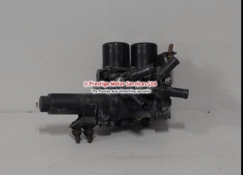

#24 Skrevet Januar 15, 2015 Jeg ville åpnet de to ventilene i vannhuset og gjort de grundig rein. Gjorde dette på en A6 jeg hadde tidligere. Der forsvant varmen plutselig noen ganger og kom igjen etter en stund. Null problem etter jeg gjorde rein de ventilene. Kjapt gjort og lett å komme til, så jeg ville gjort det om du er tom for forslag, så får du utelukket de hvert fall, eller i beste fall fikset problemet:-) 0 Del dette innlegget Lenke til innlegg Del på andre sider Flere delingsalternativer...
#25 Skrevet Januar 15, 2015 Ville ikke motoren gådd på kok om termostaten ikke åpner ? Er det denne du mener jeg må gjøre reint ? Tar jeg den bare ut og spyler gjennom den, eller må den åpnes/demonteres ? 0 Del dette innlegget Lenke til innlegg Del på andre sider Flere delingsalternativer...
