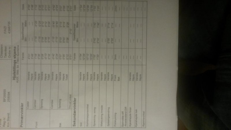

Idag når jeg skulle på 4-hjulskontroll så fikk jeg igjen bilen slik at dekkene kom borti nedre bærearm på begge sider ved nesten fullt rattutslag.
De sa at de ikke fikk til å justere camber på bilen.

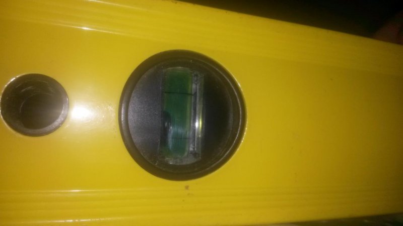

Når jeg kom hjem så jeg at hjulene hadde positiv camber, så dette må jo være noe av årsaken?
Legger ved bilder så dere får se
Spørsmåler blir hva er grunnen til at de ikke fikk til å justere camber(fikk ikke noe svar av de) og hvilke måter justerer man dette på? (kun på topplageret?)
I tillegg ser jeg at de har gått ut ifra Audi s4 1999 1BD på kravene, og noen av justeringene ligger ikke innenfor kravene visst jeg ser korrekt:P

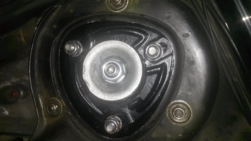

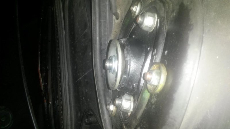

Camber justeres "enkelt" ved å løsne i de tre muttere på topplageret og dra fjærbeinet mot eller fra deg.

Visst du ser bilde av topplageret så skal det jo være mere å gå på ?

leser at camber på min bil skal justeres når bilen står på bakken, hvordan foregår det?
Front wheel camber, adjusting
Camber is adjusted by repositioning the suspension strut using the slots in the strut bearing (vehicle resting on wheels).
- Remove cover.
- Loosen mounting nuts (arrows).
- Reposition suspension strut in slotted holes.
- Tighten mounting nuts.
- Check camber value again and correct if necessary.
- Check toe, adjust if necessary
