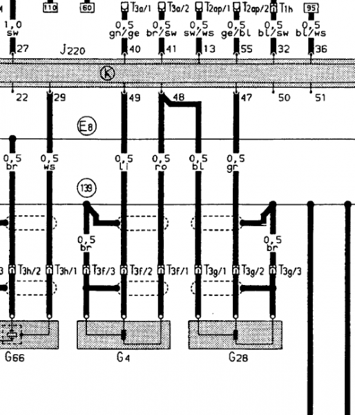

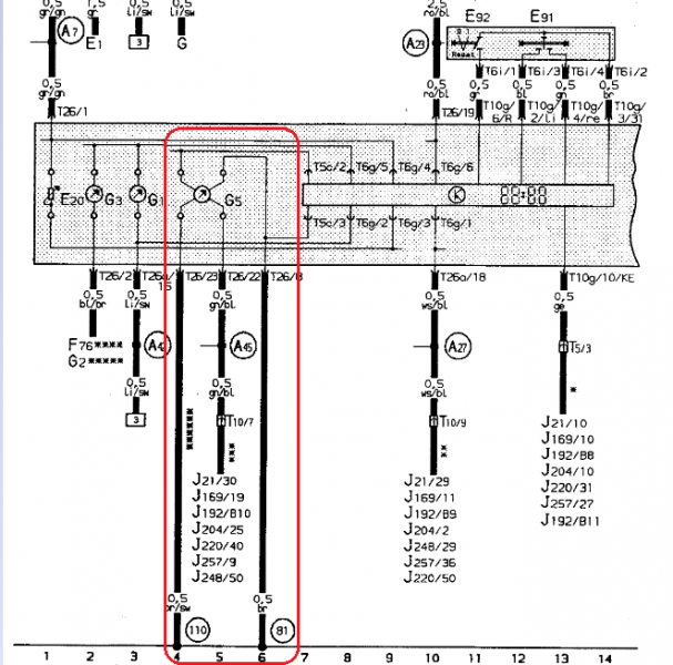

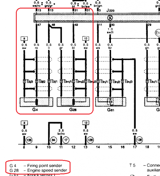

#8 Skrevet Desember 14, 2014 (endret) Sprutet har masse valgmuligheter og utganger, men tachoutgang støtter kun 4, 6 og 8 sylindre, ikke 5. Var derfor jeg med to enkle komponenter fikk sprutet til å generere riktig pulsfrekvens for så å sende disse til original ECU og turteller fungerer korrekt. LINK --> Skjema for instrumentpanel S2 med ABY Skjema under (og fargekoding) er for S2 ABY. Og et for 3B 0 Del dette innlegget Lenke til innlegg Del på andre sider Flere delingsalternativer...
#9 Skrevet Desember 14, 2014 Konge. da er det bare jobben som gjenstår. Den type eletrisk har jeg ikke kompetanse til Finner du alle disse tegningene innpå forumet s2 forumet en plass? har du en direkte link til det? Prøvde å komme meg inn på wiki greiene på vacn forumet, men har inntrykk av at dette ikke er oppe å går? - kom vertfall ikke inn. Har gjerne noen andre elektriske ting jeg må fikse opp i etter hvert og hadde vert greit å kunne sortere etter fargekoder på hva ledningene er til 0 Del dette innlegget Lenke til innlegg Del på andre sider Flere delingsalternativer...
#10 Skrevet Desember 15, 2014 Jeg har tegning på en del gammelt fra Audi som jeg klippet ut fra. Ellers er det en god del tegninger på s2central.net, som i link over 0 Del dette innlegget Lenke til innlegg Del på andre sider Flere delingsalternativer...
