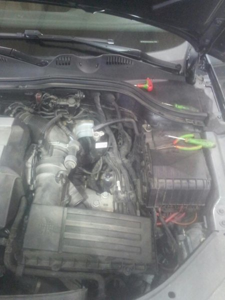

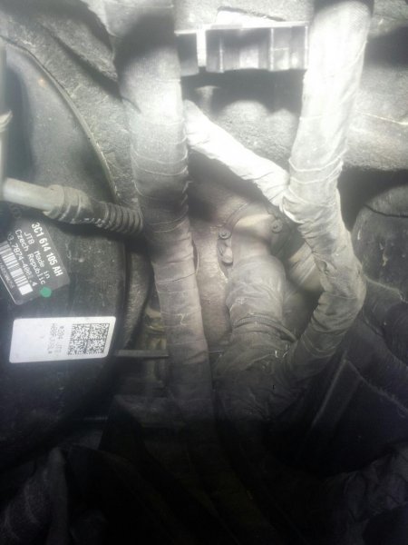

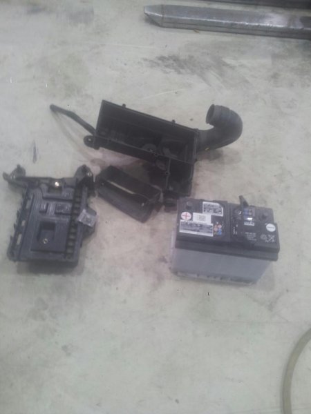

#11 Skrevet Desember 13, 2014 Har lagt ved monteringsanvisningen. Oppgraderingssettet heter 9015994D ( for biler med climatronic), må ha fjernkontroll, ur, eller gsm-mottaker i tillegg. Tok ut batteriet, bunnplata til batteriet, og innsatsen til luftfilteret. Da var det enkelt å komme til gummigjennomføringen, det er noen nipler som stikker ut fra den, ser det på siste bildet. Klipte hull i ene nippelen og trakk kabel gjennom. 0 Del dette innlegget Lenke til innlegg Del på andre sider Flere delingsalternativer...
