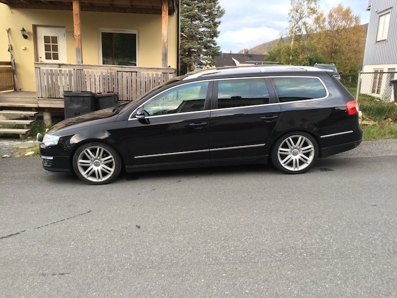

Kan vel først som sist lage en liten tråd om bilen jeg og fruen har hentet oss i forbindelse med familieforøkelse.
Bilen, er en 2007 VW Passat 2.0TDI 4-motion. Var i tvil om kjøp av middels ny VAG, og tvilen har vist seg å stemme.
Grunnen til at jeg lager denne tråden, er enkelt og greit slik at jeg kan samle alt av spørsmål om feil og hjelp i én tråd, slik at jeg slipper å spy ut tråder om diverse spørsmål. Kommer nok til å dukke opp mer etterhvert.
Til info: Bilen er forøvrig bruktimportert fra tyskland.
