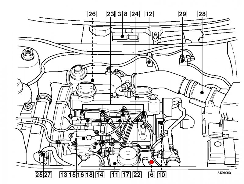

#5 Skrevet Desember 17, 2014 Usikker på hvor lenge den nye motoren har stått. Har ihvertfall montert dyser og glødeplugger ifra den gammle motoren, for disse fungere helt sikkert. Men er fortsatt det samme. Hvor sitter veivaksel føleren på denne? Kan jeg ha skadet denne da jeg satte inn motor? Viste ingen feilkoder med vag com ihvertfall. Har litt lite peiling på disse motorene... 0 Del dette innlegget Lenke til innlegg Del på andre sider Flere delingsalternativer...
#6 Skrevet Desember 17, 2014 NR:6 0 Del dette innlegget Lenke til innlegg Del på andre sider Flere delingsalternativer...
#7 Skrevet Desember 17, 2014 Takk, får vel prøve å ta den også ifra gammel motor da 0 Del dette innlegget Lenke til innlegg Del på andre sider Flere delingsalternativer...

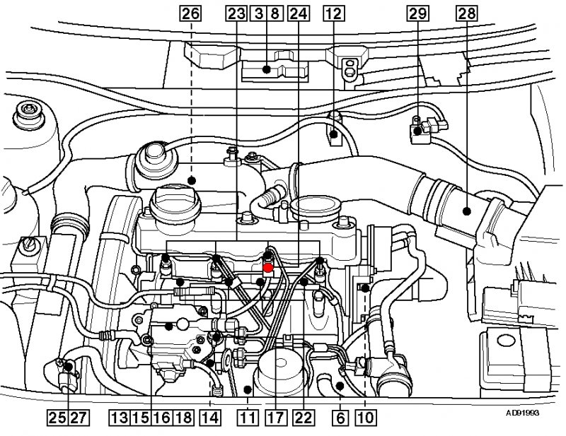

#9 Skrevet Desember 18, 2014 (endret) Prøve å bytt denne"Injector needle liftsensor"nr 24 Hva med den nye motoren har den samme motornr som den gamle? 0 Del dette innlegget Lenke til innlegg Del på andre sider Flere delingsalternativer...
#10 Skrevet Desember 18, 2014 Jepp, har også skiftet over denne. Har samme motorkode så trodde det skulle være greit da? 0 Del dette innlegget Lenke til innlegg Del på andre sider Flere delingsalternativer...

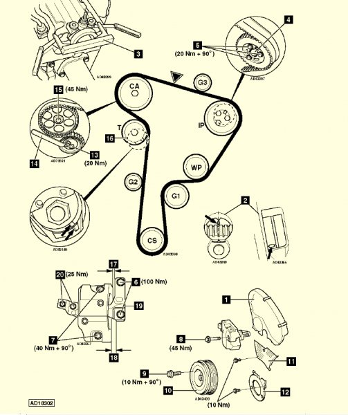

#14 Skrevet Desember 18, 2014 (endret) Fikk forståelse av du hadde satt alle merker riktig. Men her har du nok satt camen 180 grader galt. Vist du ser bak på cammen så er der et X- sentrisk spor Peker det spore ned.(Vannrett) Det skal peke opp slik at det ligger vannrett med kanten på toppen. Sett veiv til 0 punkt og det samme med cammen(spor vannrett med kanten på toppen) Drei pumpen 180 grader Nr3 på bilde viser bak kant av cam(bruker en 13 fast i sporet) 0 Del dette innlegget Lenke til innlegg Del på andre sider Flere delingsalternativer...
#15 Skrevet Desember 18, 2014 Se der ja. Jeg som har sovet i timen. Hadde satt kammen 180 grader feil ja. Monterte sammen kammen korrekt og bilen startet på første slaget:) takk for go hjelp:) 0 Del dette innlegget Lenke til innlegg Del på andre sider Flere delingsalternativer...
