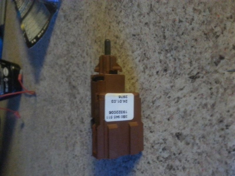

Funnet feilen med bremselyset i dag:)
Var bremsekontakten som var synderen.
knoppen som trykker bryteren som var treg å hengte seg opp.
Ny bryter til 200 ble skiftet og feilen ble borte.
