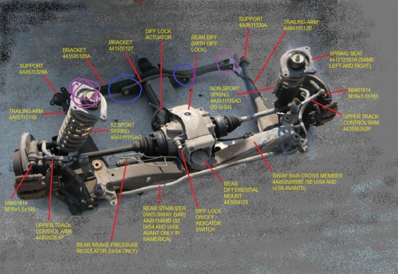

#1 Skrevet Desember 18, 2014 Lurer på å kjøpe http://www.apikol.com/index.php/audi-rear-diff-crossmember-bushings-urs4-s6.html Men hvor skal de sitte, er det der man fester bak kardangen eller der man fester hele stanga til chassi? Takk for svar 0 Del dette innlegget Lenke til innlegg Del på andre sider Flere delingsalternativer...
#2 Skrevet Desember 18, 2014 De skal sitte i i det tverrstaget (crossmember i teksten) som holder diffen i fremkant der du skrur fast mellomakselen. Foringen er dermed mellom karosseri og staget og du trenger to stk. 0 Del dette innlegget Lenke til innlegg Del på andre sider Flere delingsalternativer...
#3 Skrevet Desember 18, 2014 så er det de som jeg har markert blå eller lilla? =) 0 Del dette innlegget Lenke til innlegg Del på andre sider Flere delingsalternativer...
#4 Skrevet Desember 18, 2014 I følge teksten så erstatter de de yttre foringene dvs lilla. Tror de blå der er hakket mindre foringer. 0 Del dette innlegget Lenke til innlegg Del på andre sider Flere delingsalternativer...
#5 Skrevet Desember 18, 2014 034MS selger både indre og yttre foringer til tverrbjelken foran bakdiffen. 0 Del dette innlegget Lenke til innlegg Del på andre sider Flere delingsalternativer...
#6 Skrevet Desember 18, 2014 er du sikker? har sjekket. tror dem har kun de som er på en av sidene og hovedforingene som sitter mot godset 4 stk noen som veit om noen som selger de "blå" foringene eller? hørte på møller men syns dem var litt dyre 0 Del dette innlegget Lenke til innlegg Del på andre sider Flere delingsalternativer...
#7 Skrevet Desember 23, 2014 Har desse foringene fra 034 selv 0 Del dette innlegget Lenke til innlegg Del på andre sider Flere delingsalternativer...
#8 Skrevet Desember 23, 2014 ok så du bruker " http://www.apikol.com/index.php/audi...s-urs4-s6.html " foringene både på indre og ytre da eller? =) send link med dem du bruker? vudere å bytte ut disse med en gang ^^ =) takk for svar =) 0 Del dette innlegget Lenke til innlegg Del på andre sider Flere delingsalternativer...
#9 Skrevet Desember 23, 2014 Bruker desse indre: http://store.034motorsport.com/diff-carrier-bushing-audi-c3-and-c4-chassis-inc-5000-100-200-s4-s6-v8-quattro.html Desse yttre: http://store.034motorsport.com/rear-diff-carrier-mount-pair-urs4-s6.html 0 Del dette innlegget Lenke til innlegg Del på andre sider Flere delingsalternativer...
