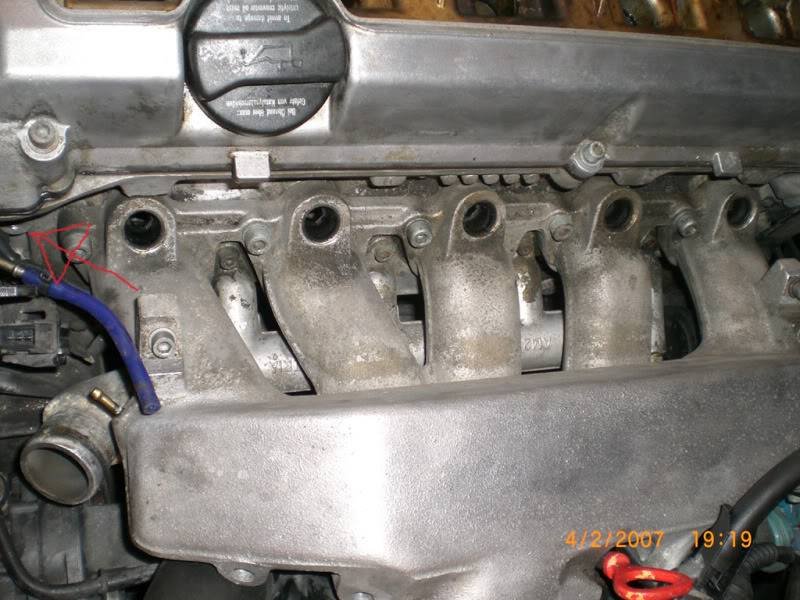

Har merket nå at S6'en (AAN) bruker litt kjølevæske, nivået synker til litt under minimum etter en ukes kjøring til og fra jobb. Vannsirkulasjonspumpe, vannpumpe og termostat er byttet tidligere i år.
Hvordan ser denne "Kjølvæske manifoilden" ut? Er det vanskelig å komme til denne uten å demontere for mye?
Noen andre typiske lekasjesteder?
Tror du klarer og se Vann-railsen lett om du titter under innsuget. Tror du ser den ovenfra åsså, mellon innsug og motor om du tar bort det Sorte dekslet som beskytter ledningene til bensin, dysene :)
Du ser den ganske godt her, det sitter noen gummislanger midt på denne, som kan være morken grunnet varme, uansett så er det noe j% med "korrosjon" som eser ut der slangene er koblet til denne, er absolutt grunn til å sjekke med et lite speil og en lykt - kan nok bare glemme å komme til å få gjort noe med det uten å ta av innsuget vil jeg tro.
ignorer den røde pilen
Jeg hadde også lekkasje der, og fikk byttet slangen uten å ta av innsuget. Men det var utroolig trangt. :S
Hvis du har vannlekasje i toppen inn til sylinder vil du få trykk og co2 i ekspansjonstanken. Dette kan måles på verksted. Du vil også kunne se at pluggen som går i sylinder som får vann inn er mye renere og blankere enn vanlig.
Uansett er det jo vanlig med lekkasjer på de stedene som er nevnt tidligere i tråden.
Håper du finner ut av det. Har hatt endel lekasjer her også, men nå er d meste blitt bytta..inkl toppakning=alt tett
