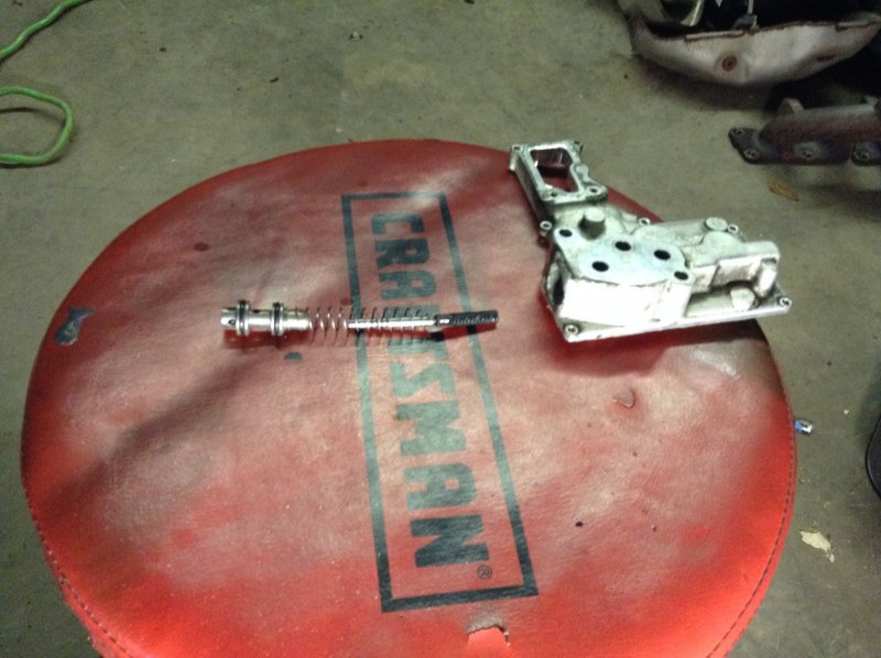

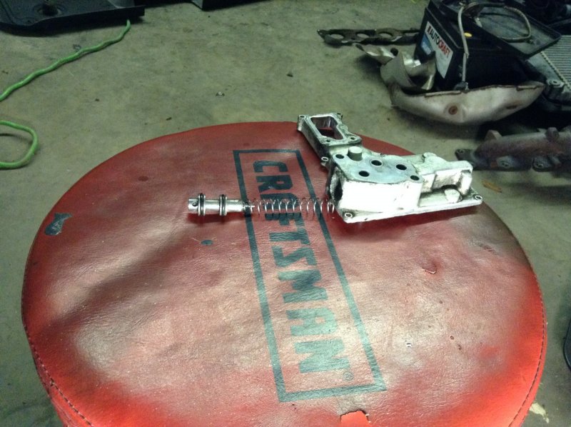

Du har powertrack som nevnt, i tillegg kan du modifisere controlleren selv slik at den er koblet inn hele tiden.

Modifiseres ved å ta ut akslingen som vist på bildene.
Haldex controller er det beste alternativer, men også det mest kostbare.
