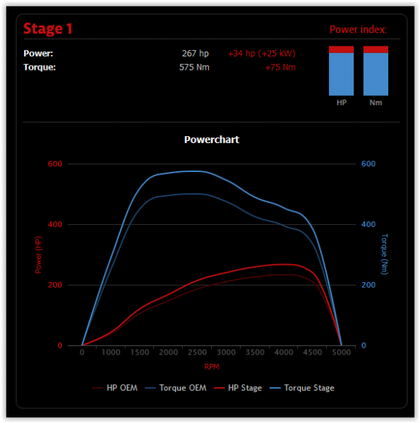

Hvor mye de tåler har jeg ikke lest noe om. Har tatt Stage 2 på 2stk 3.0tdi Q7 med automat og de har gått uten problemer i et år nå. Uansett så er man godt under 750nm selv med remap. Jeg får tak i 4 forskjellige remap til den. (Siste er for drivstofføkonomi)
Hvilken leverandør/fabrikat er det du viser til her?
Min leverandør fra tyskland og england :)
Betyr det egen tuningboks og evt. hvilket merke, eller programvare, pc og OBD kabel ?
Kobler til styreenheten med pc og henter ut orginalfila. Den blir optimalisert. Så blir den nye fila lagt inn. Flashcounter blir også resatt. Man kan bytte tilbake til orginalt hvis man vil, uten spor av remappinga. De boksene du snakker om fra feks bsr er samme greia. Man bruker den isteden for en pc. Men du må også betale 1600kr ekstra for den boksen..
